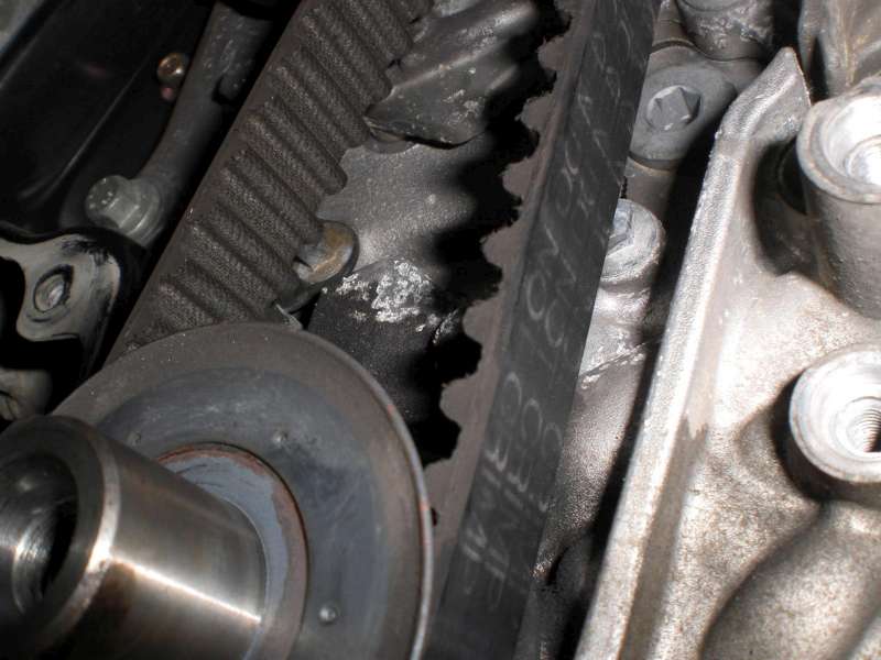

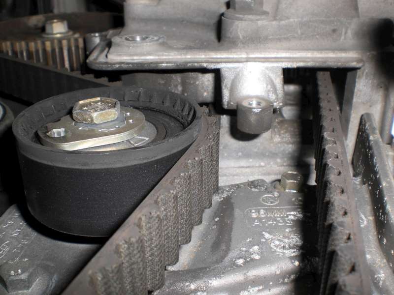

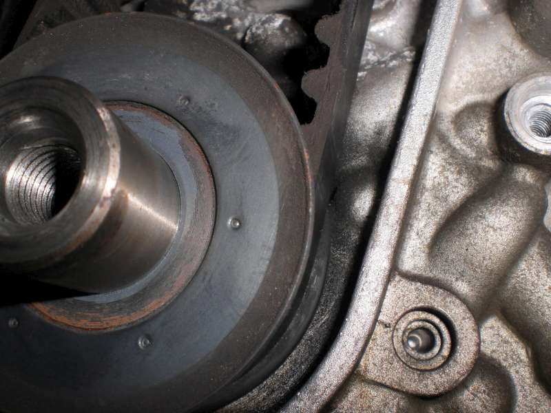

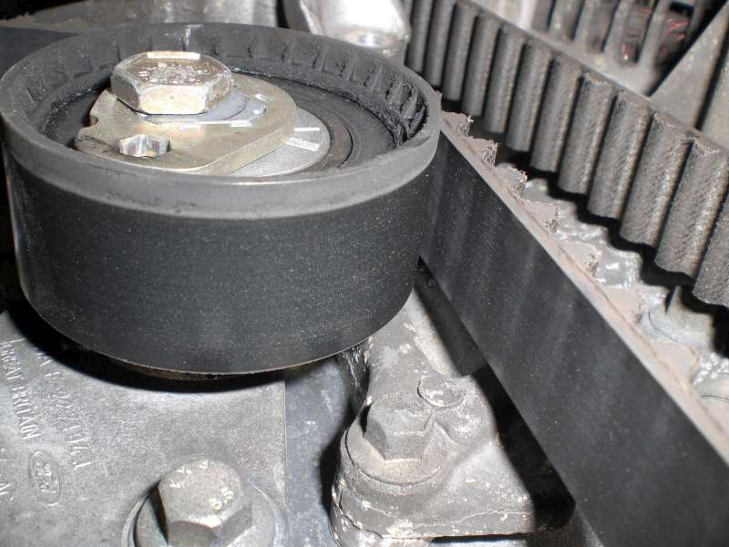

Příspěvek od forbes » 26.05.2008 21:19
mam nalitano 115 tis,je to bez servisky tak jsme se pustili do rozvodu(preventivne),co kdyby byly stoceny km.mechanik tvrdi ze ten remen odpodida poctu km,a tech 40-50 tis.by jeste udelal,ale pujde novej kdyz uz je to rozkuchany.viz foto

honzin
Příspěvky: 59
Bydliště: Havlíčkův Brod
Re: rozvody
Příspěvek od honzin » 26.05.2008 22:37
To chmelko: asi myslel, že po 120 tis. je druhá výměna :D Jinak co se týká rozvodu, tak nejdůležitější je vyměnit napínací kladku. Když jsem byl na rozvodech u Dudíka v Kravařích, tak říkali, že už viděli spoustu poškozených motoru díky kladce, ale řemen, který by praskl snad žádný...
