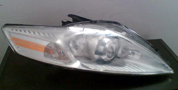

Zdarec, mam takovej dodaz: mam Mondeo 2008 s normalnima svetlama a ted mi znamej nabidl uplne nova xenonova svetla vcetne trafa a vybojky. A tak se chci zeptat jestli nahodou uz nekdo tuhle vymenu delal a co to vsechno obnasi. Samozrejme presroubovat svetlo za jine je to nejmensi, ale co potom budu potrebovat dal... Diky

minimalne ostrekovače do naraznika. mondeaci ti povedia viac, pripadne sa to tu uz mozno aj rieši.. skus pohladať :wink:

BossTat2...r.v.2008,takže to je MKIV?Já dělal to samé na MKIII.Návod jsem udělal zde:
http://www.ford-focus.cz/forum/viewtopi ... 75&t=18127
Jinak jsem to přesunul do vlákna o xenonech,pokud si něco pročteš,tak rychle zjistiš,jak vypadá legální zástavba a jak to dohnat svépomocí...Nemáš fotky těch lamp...vnitřek atd.?

ti Kota: no dival jsem se na ty draty a moc jsem z toho nepochopil, mozna kdyz budu mit rozdelane ty svoje tak mi to teprve da smysl. Maji byt jeste nepouzite a originalni. Mam fotku jen takovou

Tak vyfoť ty svoje co je uvnitř.Asi by jsi potřeboval koncovky z halogenů jako jsem měl já,ovšem na Tvůj typ.Elektrikář by to jistě nějak zvládnul.Jen nevím co v tom je za vychytávky.Pokud např.nějaké natáčení do stran atd.To pak nebudeš mít ovládaný,protože to nebude čím ovládat...Xeny na MKIII chodí jen nahoru a dolu jako u halogenu.

jo jasne zkusim to nafotit nebo se zeptam tady elektrikare jestli to zvladne. Mylsim ze se naklani jen nahoru a dolu, to bych udelal i jen na kolecko... Jinak chce za obe svetla 7000,- coz se mi zda dobra cena...

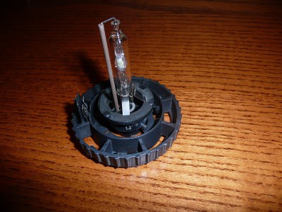

Nevíte někdo na co jsou vevnitř ve světle ty trafa? Neni to taky nějaká ta zátež?

GINES:Myslíš v originálu?Já měl za to,že trafo je venku a ta kostka na patce výbojky je startér,ale prý je startér a trafo jedno a to samý...ta krabička venku.Na co je to uvnitř netuším...

Nevíte někdo jestli se dá koupit ve fordu ten držák tý žárovky zvlášt? JAko samostatnej díl? A cenu?
tohle plastový kolečko.
