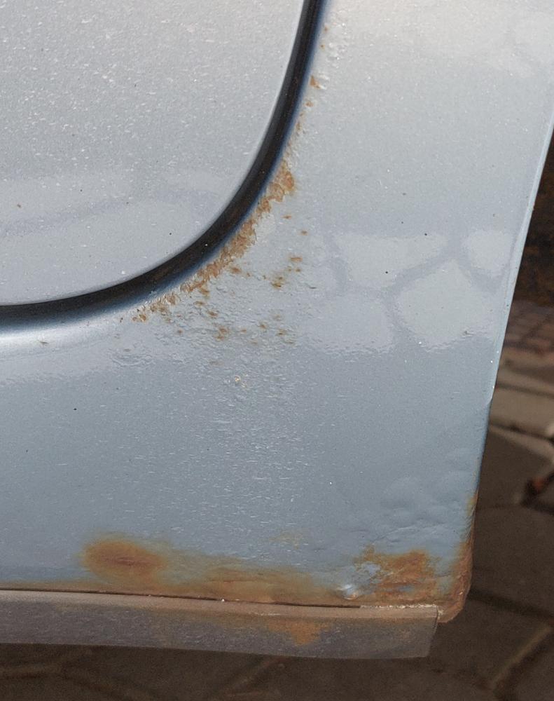

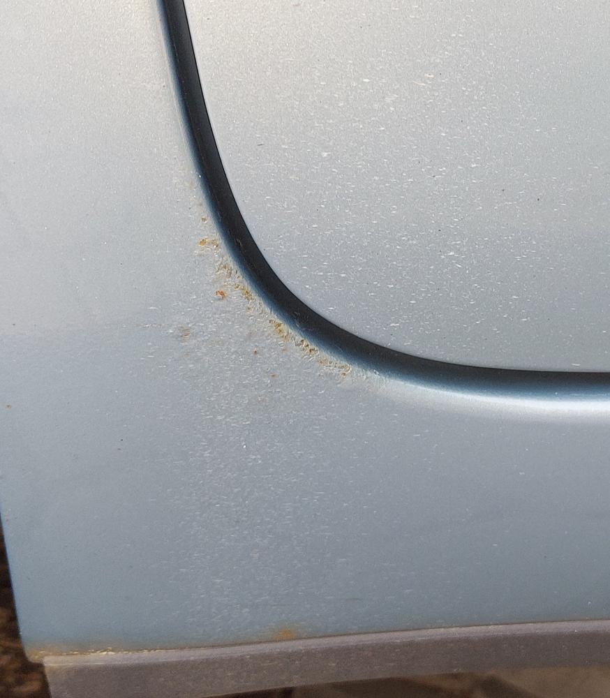

Zdravím všechny,
Chtěl bych Vás poprosit o radu. Všiml jsem si na svém FoFO II z roku 2009 koroze (viz foto). Nevím zda si to opravit sám, protože se obávám, že by to nedopadlo dobře. Myslíte, že kdybych ho zavezl do Forda, že by mi to spravili? Četl jsem zde, že se některým z Vás podařilo korozi reklamovat a opravili Vám to.

lakyrnik to udela levneji nez autorizak

Autorizak dává 12 let za podmínky, že dotyčný tam jezdil na všechny prohlídky.
Takže jak píše výše ZaQik, lakýrnk je řešení

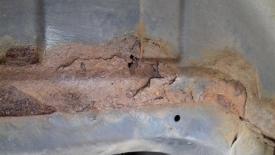

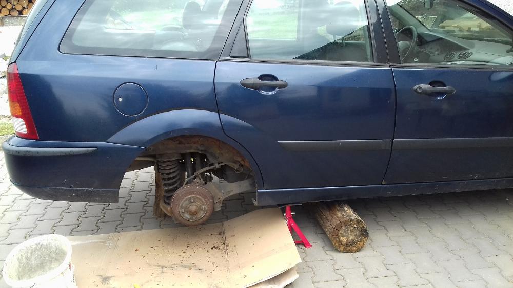

Ahoj, koupil jsem nedávno pro denní pracovní dojíždení Focuse z roku 2003. Když jsem sundal zadní podběh abych to očistil a trochu zakonzervoval, tak na mě vykoukl prasklý svár plechů dna kufru a bočnic. Když jsem na to sáhl loupalo se to jako perník a kuk dírka až do kufru, to oblast oslabení má tak 15 x 5 cm. Na druhé straně to není o moc lepší. Co s tím teď? Plánuju si to auto nechat cca 4-5let pokud vydrží... s rozumnýma investicema.

Vyvařit jestli to má vůbec cenu.To je vyhnilej nosník.
