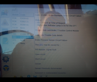

čauko, mám problém, nie ja ale kolega, už minule vyčítaná chyba z diag C1288, Svieti ESP auto jazdilo bez problémov, no teraz Engine System Fault, nudzový režím a chyba C1306-A0. Na čo by som mal pozrieť?

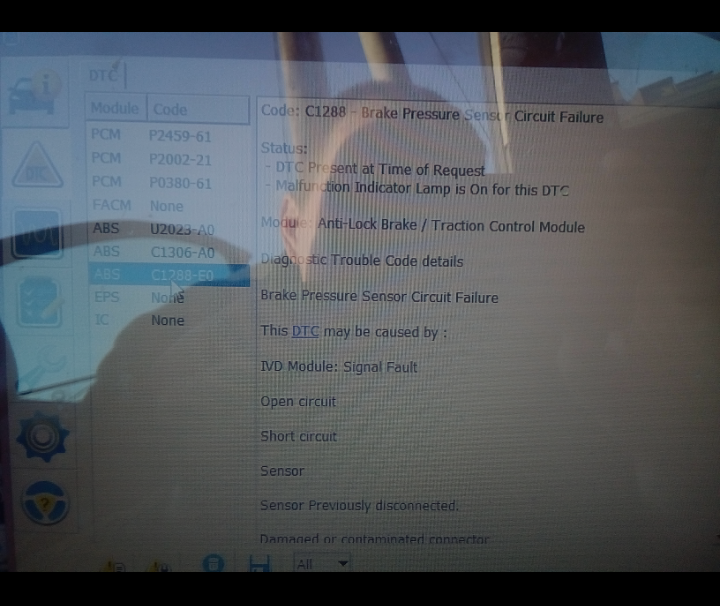

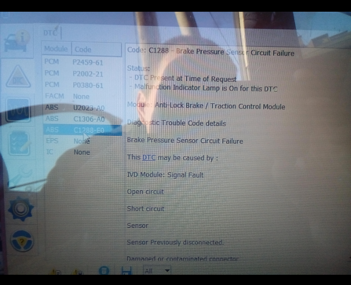

Zdravím, tak už také patříme do klubu se závadou C1288 (Ford Focus II r.v. 2005). Diagnostika píše Snímač brzdového tlaku. Pročítal jsem tohle vlákno a pokud to dobře chápu tak máme vadnou hydraulickou část ABS/ESP modulu. Na vadném modulu máme koncové číslo HA. Chceme se vás zkušenějších zde zeptat, zda postačí zakoupit např.tento modul https://dufy.cz/hydraulicky-agregat-brz ... 4914500042 a následně ho vyměnit. Předem děkujeme za odpověď
