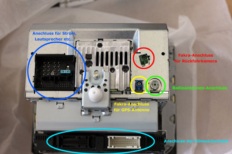

Podle čeho se pozná model se vstupem na kameru? :?

Příspěvek od ZaQik » 12.03.2013 12:33
ma vzadu osazeny konektor - zeleny (na obrazku v cervenem krouzku)
