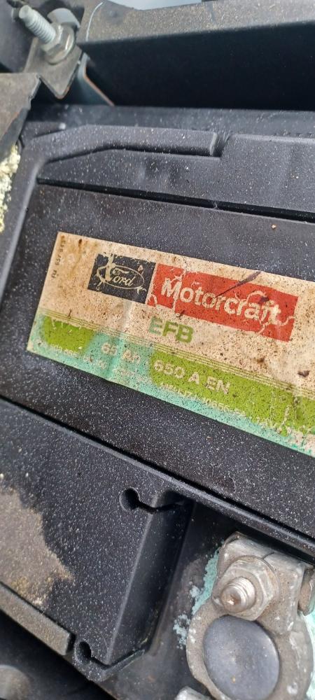

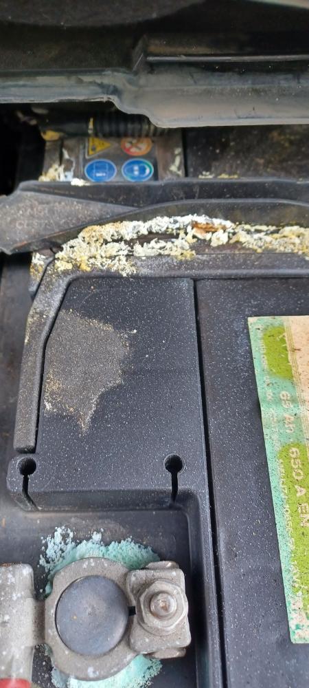

Ahoj všem, hledá info ke stavu baterie u FF3, 1.0 Ecobost, r.v. 2018. První baterka mi odešla ihned po skočení záruky :-) Nechal jsem si v autorizovném servise (jezdil jsem tam na garančky) dát od nich novou.
A takto vypadá vyměněná baterka nyní - v srpnu tomu budou tři roky.
O auto se starám, jezdím 95 % denně po dálnici 35+35 km....je to normální, aby takhle dopadla?

Ja by som nemenil, pokym ddzi napatie ako ma.
Sfusovali vymenu. Takze ocistit, vyumyvat, namazat kontakty (to nespravili urcite), namontovat naspat.

Do baterií moc nevidím, ale ty krystaly okolo všeho, to mi přijde, že ta baterka spíš vaří než že by se nedobíjela. Jestli není něco s regulátorem napětí.

Vypadá to jako když vymění AGM baterii za EFB a nezmění nastavení (typ baterie) a pouze provedou reset BMS. Asi pěkně vřela.

Koukám na nápisy na té baterce, je tam skutečně napsáno EFB. Ale jestli při výměně něco přenastavili, to samozřejmě nevím.
Četl jsme rozdíl mezi těmi dvěma typy, ale který bych měl nakonec použít v mé případě (FF3, rok 2018, 1,0 Ecoboost, start-stop).
nebo lze použít oba typy, ale nezapomenout změnit nastavení? Změnu typu baterie - to si asi sám nezměním a neověřím, předpokládám.

Díky. Mám tam EFB - viz fotka. Zkouším se teď domluvit se servisem ve Slivenci, jestli by mi udělali výměnu baterky včetně správnýho nastavení, mám to za rohem.

A nemáš náhodou fotku i té staré baterie, co ti měnili?
