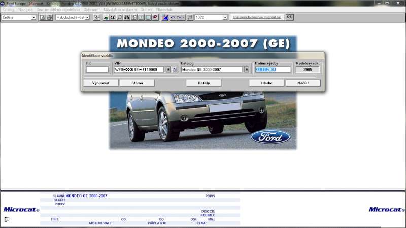

To hlásí, když to nespustíš přes BAT soubor... http://www.ford-focus.cz/forum/viewtopi ... 89#p967089 a http://www.ford-focus.cz/forum/viewtopi ... 54#p969454 a Zaqikova zkušenost http://www.ford-focus.cz/forum/viewtopi ... 34#p971034

Jinak tuhle hlášku jak ukazuješ mám po spuštění přes BAT soubor i přes CMD...
A trochu mě překvapilo, že ten skript nastavuje 1.1.2014, jinak to nic neudělá...
EDIT: Tak vyřešeno, na Virtual PC se nestihlo zinicializovat za 2s, takže když se to zeptalo na datum, bylo už pozdě...
Stačí v BAT souboru nastavit proměnou "delay" na 50, tedy 5s:

To je fakt, že naskočí dosácký okno, objeví se hláška o nastavení datumu a spustí se katalog. Ale bez toho to prostě nejde

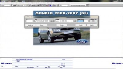

No mne sa to podarilo rozchodiť čo sa týka spustenia programu, ale keď zadám vin a najde mi moje auto tak po stlačení "načíst" sa nič nestane iba mi označí datum výroby a nič. Neviete čím to je? Dík
