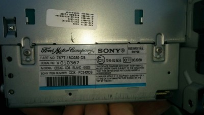

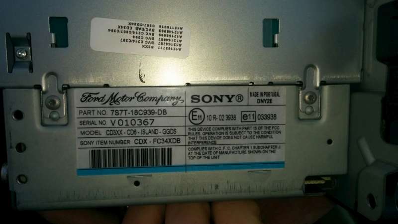

Z jineho radia:
je to odtud:
http://www.junk.se/en/ford-focus-c-max- ... -sony.html
na jake datum se mam divat? horni nebo dolni? dekuju

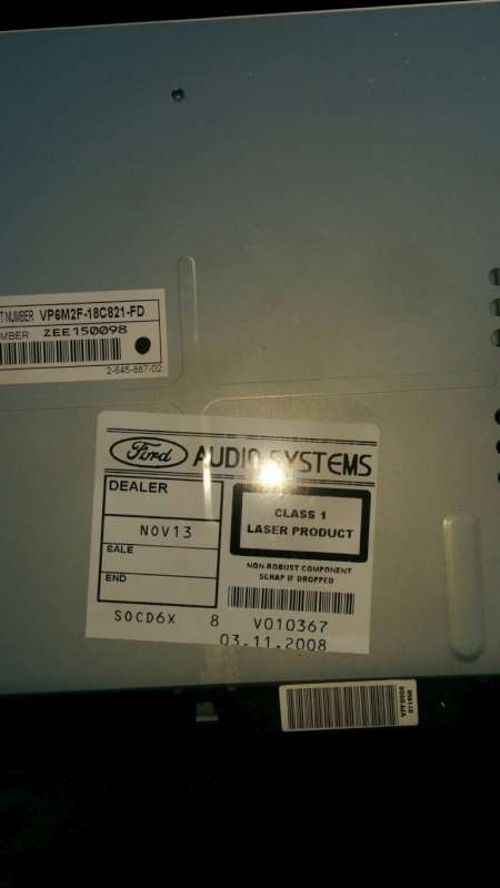

Toto rádio jsem teda nakonec nekoupil. Je to totiž zřejmě březen

Re: Original bluetooth handsfree
- Příspěvky: 25015
vyndano z mondea, pravdepodobne listopad

Díky moc, já to kdyztak vezmu, risknu to.

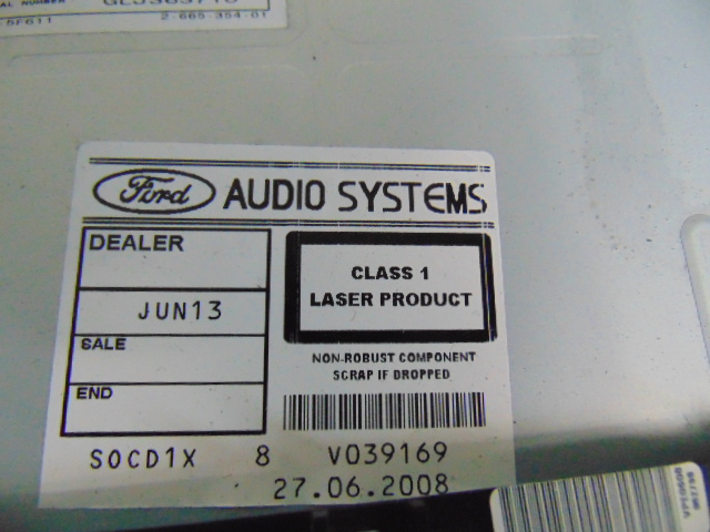

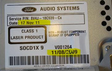

tak kodovani radia je zrejme dd.mm.yyyy
- Příspěvky: 13650
dd.mm.yyyy
mm/dd/yyyy
mm/dd/yyyy
