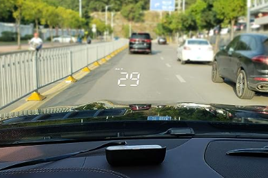

Koukám, četlo to dost lidí, ale nikdo žádný názor do diskuze? Jde o zhruba něco takovéhoto...

Co sem se v rychlosti díval, tak existuje několik typů těchto "HeadUp" zařízení. Buďto s připojením do OBD-II, kdy modul vyčítá informace přímo z auta. Nebo s propojením na mobil, kde bere GPS souřadnice z mobilu. (Možná jsou i s vestavěnou GPS, tak hluboce sem to nestudoval). Protože se jedná vesměs o čínské věci z Alíka, tak bych řekl, že kvalita bude mizerná. U typu s propojením k mobilu je otázka co všechno to umí jestli jen zobrazování rychlosti, nebo taky zobrazení navigace (šipek)? Doporučoval bych projít videa na Youtube, třeba tam najdeš reálný testy, myslím že nebudeš první koho toto zajímá..

Na tom Amazonu jsou převážně typy:
-OBD-II (často v kombinaci s GPS) a pak to ukazuje i teploty a podobné věci vč. RPM - nechci
- čisté GPS v přístroji- opět s možnostma trasy, času, alarmu na rychlost...
Napojení na mobil jsem nenašel ani jedno. Pokud bych chtěl nějak mobilovat, použiju jeden z mnoha mobilů doma (to se bude hodit jako záloha) a jsou app, které pěkně umějí zrcadlit. Hezká pro Android je Speedometer, umí i overlay okno s rychlostí.
Ale nechci dedikovaný (i když zastaralý a levný mobil), protože to není "bezobslužné" a navíc to bude výrazně víc přitahovat pozornost, protože MOBIL v autě... Ale ano, mobil položený na palubce a zrcadlový obraz funguje solidně.

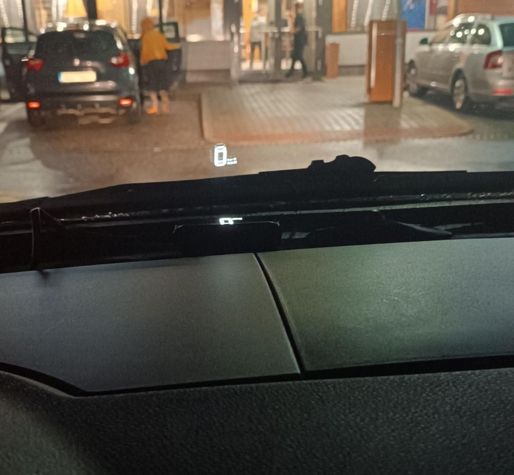

Pořídil jsem HUD na ALI.
GEYIREN HUD Head Up Display Auto OBD2 GPS ... kdo chce, najde. Total cena s trakovanou dopravou 520. DPH placeno prodejci, takže žádný CUSTOM problém.
Je to malé, tak max. krabka od cigaret. Zařízení, kabel pouze napájení (MINI USB
), kabel do OBD - data i napájení- MINI USB, protiskluzová podložka, fólie na okno, manuál.
Přikládám nic moc fotku, kdy se to odráží jen v čelním skle. Dvojité kontury v důsledku vnitřní a vnější plochy skla. V pohodě čitelné, rušivé částečně. Je k tomu samopřichycovací a zasesundavací fólie na sklo, která je matná a odstraní ty dvojkontury. Teda- částečně. Je to výrazně lepší, ale jsou tam pořád. Nicméně- pokud problém přímo na sklo je 100%, s fólií to klesne tak na 30%. Ale přilepit tu fólii do správného místa na okně není easy. A posunutím sedačky se to asi celé pohne.
Umí to zohrazovat hodně údajů, umí vyskočit i varování- teplota, engine... co dá OBD. Nechal jsem zobrazovat pouze rychlost a to OBD. Původně jsem myslel, že nechám GPS rychlost, ale SAFETY FIRST- ne. Ve služebním se mi výrazně zobrazuje rychlost a je taky OBD. Takže vím, že v obci můžu 52-53 tacho, abych byl 50 GPS.
A u toho svýho se bojím, že bych viděl sice GPS 50, ale ze zvyku bych to pustil na 53 (jakože OBD). Jenže to už by bylo GPS 53.Vím, že pro dost lidí je srnada, že by někdo mohl mít obavu z 53 ve městě, ale já to nechci řešit. Na 80 už to může být větší rozdíl...
Display reguluje jas, ale pro mě by ten min. mohl být ještě slabší. Napájení jen USB svítí furt, protože mám zasuvky pořád ON. OBD po chvilce display zhasne.

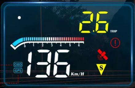

Druhy OBD udaj je aky velky? Rovnako ako rychlost?
Hodilo by sa na teplotu vyfuku.

Ty velikosti jsou "skoro" stejné. Neměřil jsem to, ale vidím to i bez nasazených brýlí na čtení. Velikost číslic jsem neměřil, ale celý to má 90*55*30mm a číslice tak 1/3 (z 55), tedy cca 18 mm.
Může to vypadat třeba takhle, ale to moc nedává smysl- plus čas, plus Voltage a tak ...
Teď jsem koukal a jsou i strojky za 300 a mají míň údajů současně, ale ještě větší čísla.
Navíc jsem přemýšlel, jestli by nešlo zrušit zrcadlení a koukat přímo na display .... zatím nevím. Moc nemá smysl toho tady popisovat víc, koukněte na Ali, obrázků je tam hafo...

Hej, uz som to nasiel. Mas odskusane, ze to zlte moze byt akakolvek hodnota z RJ, cez OBD? Napriklad spominana teplota DPF (Exhaust Gas Temperature, EGT12 sa mi zda je na 1,6TDCi). Lebo hodiny, otackomer, kompas a tie na obrazkoch su mi na nic.
Este vyzera, ze otackomer ide ohnut na ukazovatel teploty. Bol by som zvedavy, ci sa daju uzivatelsky nastavit hranice.
