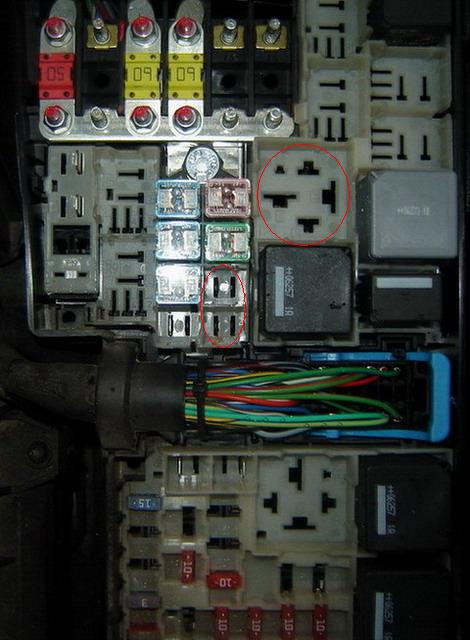

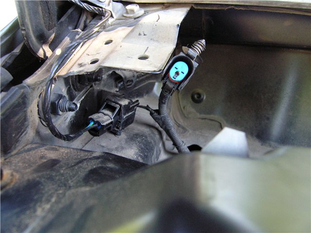

OK takze kdyz se na to podivame z druhe strany. Ja si pripravim kabel ke sklu az ho budou menit a k tlacitku.
Ty dovedes udelat zmenu nastaveni v GEMu? Nebo vis o nekom kdo tu diagnostiku ma v nejakem okoli Pardubic?
C-Max 1.8TDCi 2008 Ghia Black
- Příspěvky: 25005
Re: Vyhřívání čelního okna
... pro "original" potrebujes tlacitko (to treba mam navic), rele (finis 1425754) a 2 pojistky 40A (finis 3819184) + kabelaz krizem krazem
Pak jen prehrat GEM - zkus si najit nekoho na internetu v okoli. Myslim, ze bych to taky zvladl, ale do Pardubic nejezdim.
Nehezke reseni je pripojit to na vyhrivani zadniho skla - to ale topi 15 minut (predni jen 5 minut), takze by to asi nezvladla baterka/alternator.
- Příspěvky: 25005
Rychlonavod:
1. zkontrolovat pripravu
a/ konektory u pro sklo b/ konektory v motorove pojistkovce c/ konektor pro tlacitko - hnedy pod mistem umisteni
(http://www.ford-focus.cz/forum/download ... &mode=view nebo http://www.ford-focus.cz/forum/download ... &mode=view - druhy zleva v panelu)
2. pokud vse mame, tak:
a/ osadit sklo
b/ osadit pojistkovku (2x 40A + rele finis 1425754)
c/ osadit tlacitko (http://www.ford-focus.cz/forum/download ... &mode=view)
3. prehrat / prestavit GEM (nelze pomoci parametru IDS, ale jen pres ASBUILT data)
a/ osadit sklo
