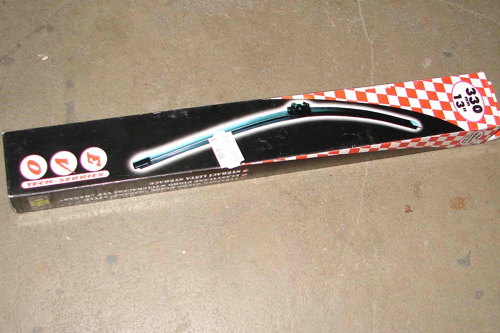

Mne sa tam podaril dostať tento. Má 13 palcov (33cm.). To je maximum čo tam dostaneš bez rezania.

Kúpil som ho v Trenčíne u Lipeckého za mostami. Stál 6€.

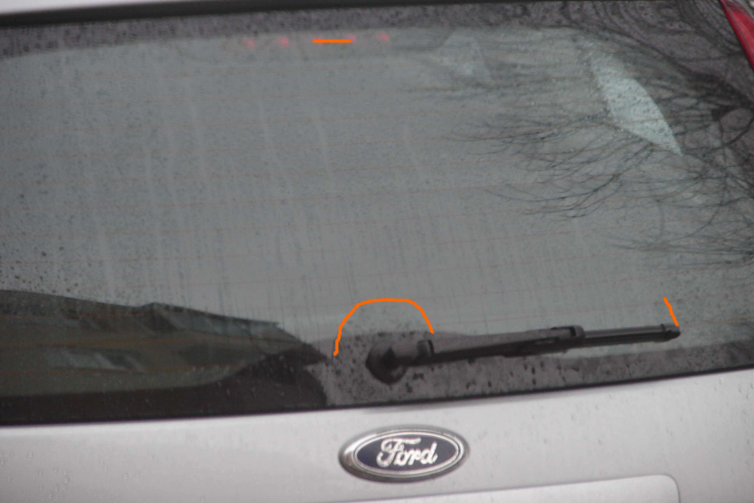

Foto kam až stiera je len naznačené.(už je tma na fotenie, zajtra)

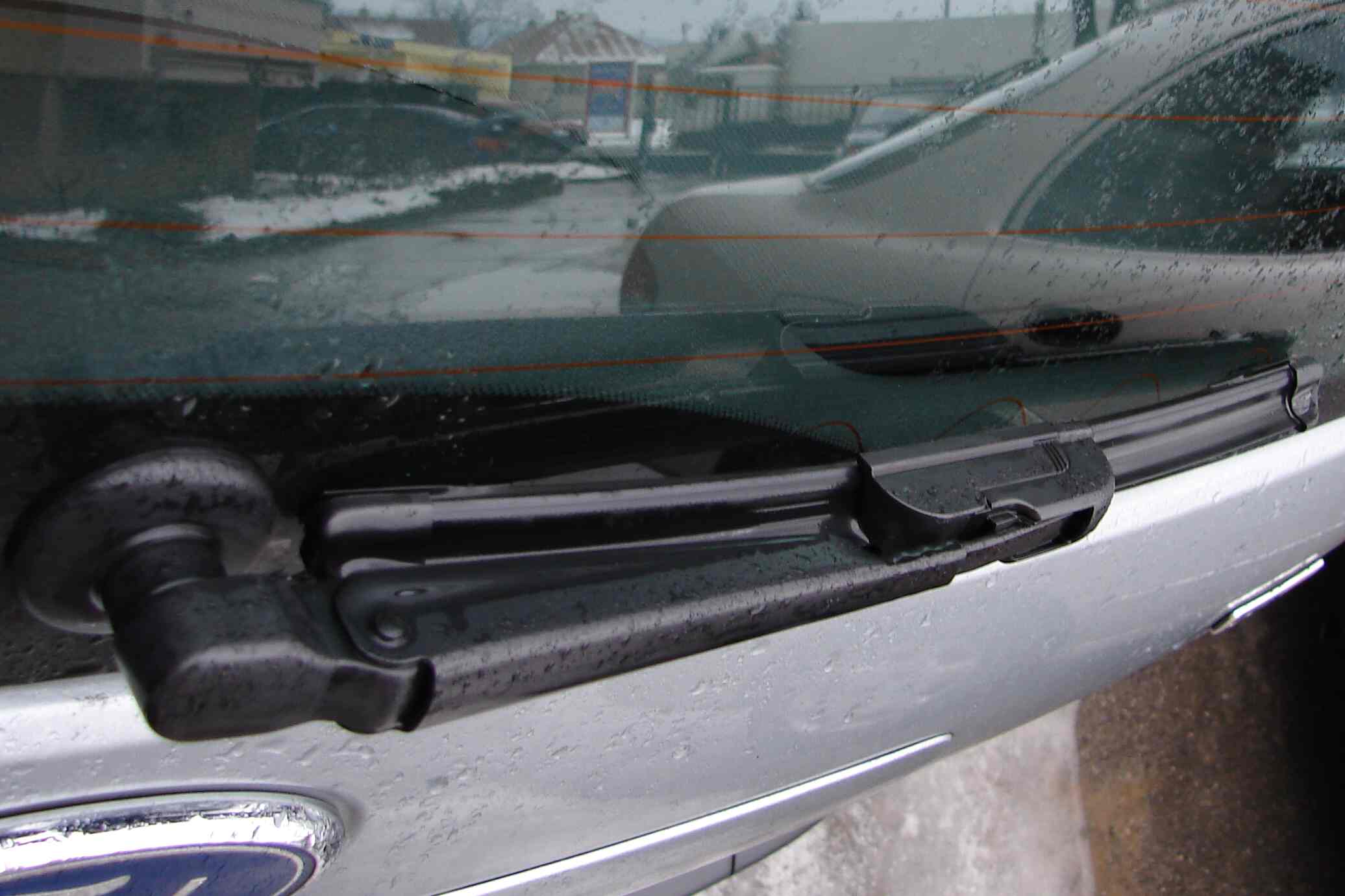

Ako sa ten zadny stierac na kombiku vlastne meni. Mam kupeny novy, len som na to pozeral a neviem dat ten stary dolu. Som z toho volaky zmateny

Ma take usko  Proste rameno stieraca (to hrube, ktore sa otaca) je na konci ohnute do  U (otocene o 180°). Treba to len vysunut smerom k bodu otacania celeho ramena.
