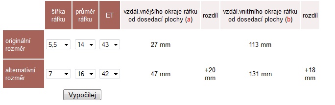

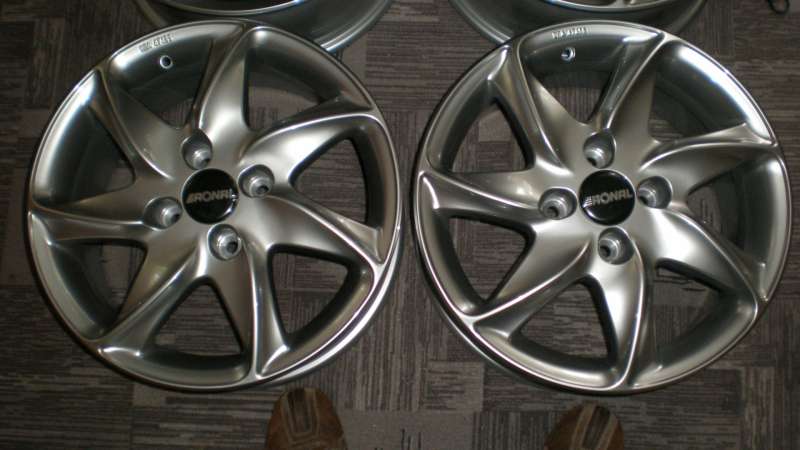

Prosím o názor skušenějších. Koupil jsem tyto disky RONAL - R51 - 7J x 16 4/108 ET42
Mám očekávat po nazutí pneu 205/50 R16 nějaké potíže? Skrtaní o lemy - blatníky třeba při vetší zateži. Skrtání o brzdy atd???

Tohle http://www.ford-focus.cz/forum/viewtopi ... &sk=t&sd=a sis přečetl? Hlavně podrobně první příspěvek s odkazy a kalkulačkou...

samozrejme že přečetl a proto se ptam predepsane pro FOFO I jsou 6J R16 a ja mam 7J x 16 :|

Tak si vem nějaké měřidlo a změř si, jestli máš od současných 5,5Jx14 kol směrem k blatníku 20 mm volného prostoru...
