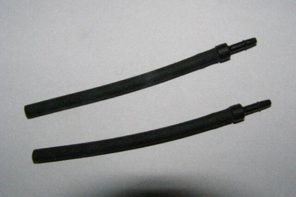

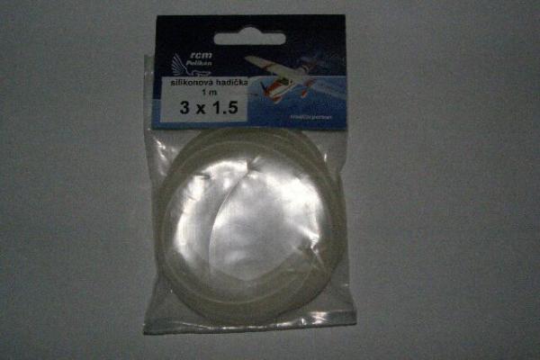

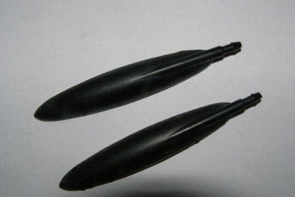

Tak jsem si dnes trochu vylepšil stěrače.Jsem zvyklý z Iveca,že maj ostřikovače přímo na raminku,a tak jsem si je dal i na FoFo.Při výměně ramínek na Ivecu jsem sundal ostřikovače z ramínek,koupil silikonovou hadičku a napasoval nemá to chybu.

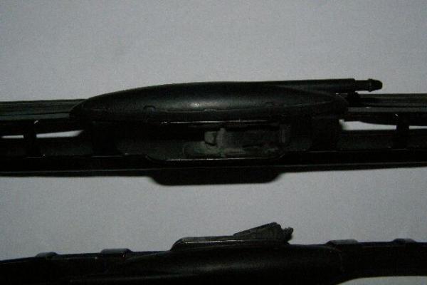

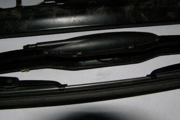

Takhle to vypadá po nalepení na orig.Ford ramínka
