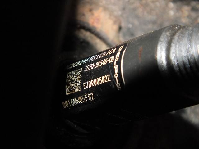

Hosi, poradtte mi prosim, ako zistim oznacenie-cislo-typ vstrekovaca bez toho aby som ho musel vyberat von?

Jedině strčit malé zrcátko zezadu za něj dobře si to nasvítit a odečíst z odrazu v zrcátku.
Uvidíš tam něco takového jako na ilustračním obrázku (za předpokladu dobrých očí)
Nebo tam narvat nějaký kompakt a skusit to vyfotit makrem za pořádneho světla

Dakujem za rychlu odpoved. Ktore z tychto vsetkych cisel je to prave

Potrebujes to cislo co je na obrazku EJDR00502Z.
To je typ vstrikovace
