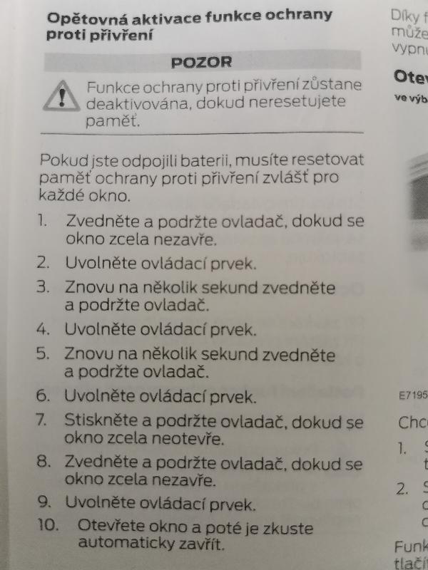

Stane se neco, kdyz odpojim autobaterii FF3 2017? .Je po znovupripojeni potreba neco nastavovat? BMS mam vypnuté... nekde jsem cetl o nastavovani dojezdu el. oken, ale nemuzu to najit ,jestli je to pravda?
Ford Focus III 1.6 Ti-Vct kombi r.v.2017 bilá "frozen"
- Příspěvky: 24999
Re: Baterie / autobaterie / nabijecka
pokud mas 4x el. okna, tak budes nastavovat horni dojezdy
- Petr078
- Příspěvky: 87
- Registrován: 21.07.2017 06:05
- Bydliště: Olomouc
Ty "horni dojezdy" tim je mysleno " Opetovna aktivace funkce ochrany proti privreni"? Podle postupu v manualu pro kazde okno zvlast?
- Příspěvky: 24999
ano
