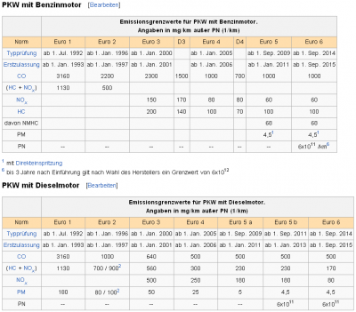

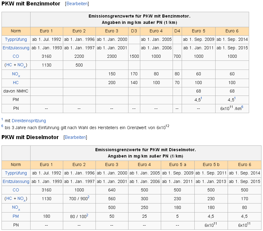

Myslim ze rovnaku debatu zvadzali ludia pred viac nez 20 rokmi, ked nejaky VW 1,9 Tdi zrazu mal vyssi vykon ako Mercedes-Benz W123 300D – 3,0 l, 64 kW
Je jasne ze ked das do motora turbo, pridas kopu technickych noviniek zvysis vykon tak zivotnost asi nepredlzis. Otazka je len ci to vydrzi deklarovanych 240 tis alebo nie. Priemerny najazd v krajinach Europy je okolo 15 tisic rocne. Takze pre vela ludi to bude alebo by to bola
dostatocna zivotnost.
A ford tie motory nevyvijal preto ze nema do coho ineho investovat ale pre nieco taketo: Hlavne Euro 6 bude zabijak na benziny kedze zavadza limity pre pevne castice. Som zvedavy co si vyberiete v roku 2015: Turbokosu alebo hladku 1,6 s filtrom pevnych castic
