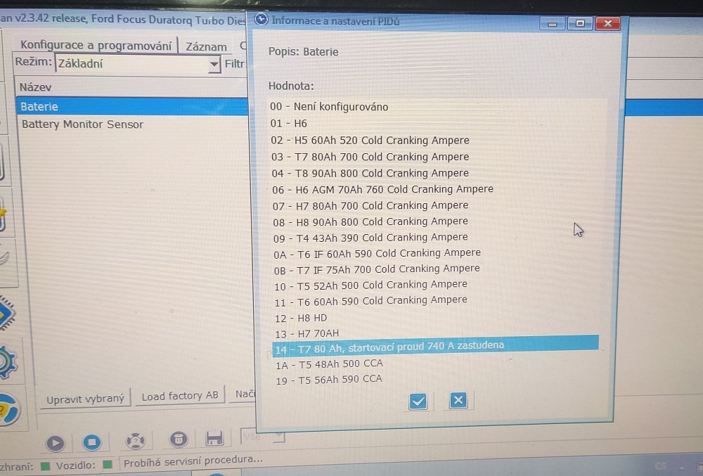

- hihi
- Příspěvky: 1020
Re: Baterie
Napíšu tu pár postřehů.
Deaktivoval jsem monitoring baterie a dobíjecí napětí vyletělo někam nad 14,7 V.
Aktivoval jsem ho a dobíjecí napětí bylo v nějakém stavu 12,2 V.
Zapnul jsem větráky na maximum a dobíjecí napětí vyskočilo na 13,6 V. Pád na 12,2 byl vždy změnou otáček ventilátoru pod cca 70%, přesně si to nepamatuji. Snížení otáček a současné zapnutí vyhřívání skel způsobilo odběr proudu z baterie na úrovni -30A, nikoliv zvýšení napětí a očekávané dobíjení.
Takže vynutit nabíjení jde zapnutím větráků. Moc se mi nelíbí hodnota nabíjecího napětí při deaktivovaném "chytrém" dobíjení. 14,7 V je na baterku už celkem dost.
Měřeno na mém autě + ForscanLite.
BTW, čím se liší položka 03 a 07? Děkuji

- hihi
- Příspěvky: 1020
Re: Baterie
Dotaz pro znalé. Dal jsem do auta baterku 85Ah, 800A. Vybral jsem typ na pozici 14 viz obrázek předchozím příspěvku 80Ah, 740A. Nebude lepší vybrat 04 (nebo 08??), protože v případě inteligentního dobíjení to bude dobíjet na 80% 90Ah, nikoliv na 80% jmenovité kapacity baterie? Děkuji za případnou reakci.

- Marlosk
- Příspěvky: 216
- Registrován: 18.10.2020 08:40
Re: Baterie
Ahoj, ty postřehy jsou přesné, naměřil jsem to taky tak. Těch 14,7V se nebojím a BMS nechávám vypnuté, dnešním kalciovým baterkam to vyhovuje. Horší by bylo nechat baterku trvale nedobitou. A nemusím řešit kapacitu pro tu "inteligenci" ani inicializace BMS po výměně baterie.
