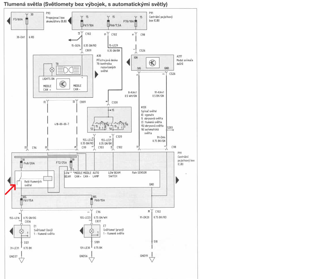

Chtěl bych si dát na FFII světla pro denní svícení. Mám přepínač s polohou auto a senzor, tak bych chtěl aby to v poloze auto přepínalo automaticky mezi DRL a potkávacími světly. Díval jsem se na schéma a napadlo mě použít relé pro potkávací světla. Nevím, jestli je ale tento konektor vyveden. Nemám podrobnější schéma. Na tento konektor bych připojil napájení DRL. Nevím ale ještě jestli by to nebylo napájené i při vypnutém zapalování. Nevíte kde je to relé umístěné? Nebo nejsou někde podrobnější schémata?
Ford Focus II, 1,6 74kW LPG, r.v. 10/2007, Style X, černá met. (Panther)
- Příspěvky: 25000
Re: Svetelny senzor a svetla denneho svietenia
obavam se, ze by Ti to svitilo "porad" ... navic v jinych schematech je rele zakresleno jinak (pevny bod prepinace u svetla)
kup si rozpinaci rele s ockem (pro montaz v motorovem prostoru), napajeni vezmi na F32 a rozpinani rid napetim na parkovacce

Už jsem si toho ve schématu všiml, kabely označené číslem 30 jsou napájené přímo z baterieZaQik píše:obavam se, ze by Ti to svitilo "porad" ... navic v jinych schematech je rele zakresleno jinak (pevny bod prepinace u svetla)
Nejlepší zapojení je jak píšeš, s rozpínacím relé.

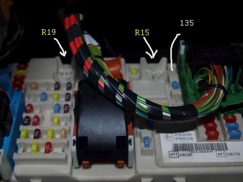

Ahojjurajs84 píše:Chtěl bych si dát na FFII světla pro denní svícení. Mám přepínač s polohou auto a senzor, tak bych chtěl aby to v poloze auto přepínalo automaticky mezi DRL a potkávacími světly. Díval jsem se na schéma a napadlo mě použít relé pro potkávací světla. Nevím, jestli je ale tento konektor vyveden. Nemám podrobnější schéma. Na tento konektor bych připojil napájení DRL. Nevím ale ještě jestli by to nebylo napájené i při vypnutém zapalování. Nevíte kde je to relé umístěné? Nebo nejsou někde podrobnější schémata?
já jsem to měl před tím tak, že v poloze auto se mi po nastartování rozsvíítíly potkávačky. Jak jsem namontoval DRL světla tak mě to dělá tak ze po nastartováni se zapnou v poloze auto DRL světla a když se setmí tak se zapnou hlavní světla. Vzřešil jsem to vytažením relátka s pojistkové skřínky u spolujezdce. relé R15
funguje to tak,ze svetla stretavacie sa zaznu hned ked dozhavi,ani sa nemusi nastartovat.A je jedno v akej polohe je vypinac

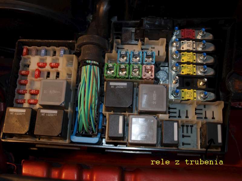

Dle vaše ho návodu som skúšal Svetelný senzor a svetla denného svietenia ale mne to nefunguje asi som lama. Mám fofo2 po fl výbava Titanium. Relé som vytiahol z klaksona a zasunul do pozície R15 ale relatko vôbec nezapadne a je dosť voľne.
Prosím o radu ako nato budem vám za to veľmi vďačný Ďakujem
Ford Focus Combi 2008 1.6 80kw TDCi Duratorq DPF Titanium
- Příspěvky: 25000
a vidis v patici R15 plechy, do kterych rele pasuje?
(plastovou cast ma kazdy, ale musi byt pod tim i kontakty)
