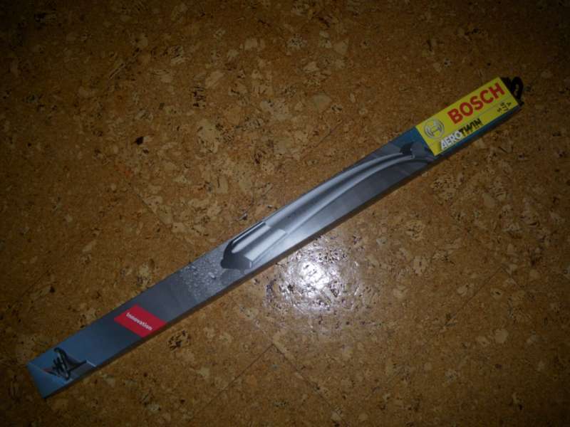

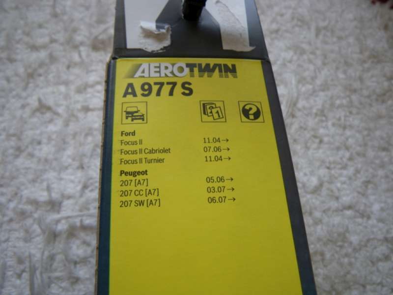

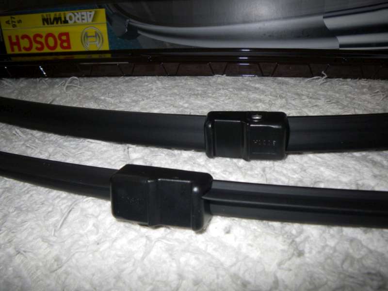

Hmmm...mám toto.
Uloženia - teda kotviace púzdro stierača pre čap ramienka - je tiež kovové - z čoho mi plynie, že aj pri výmene gumičky by to malo byť plne ok - tam vôľu akosi nemožno očakávať - aspoň nie pri uvedenom spôsobe namáhania - teda utieraní skla...

Ja jsem prave pred zimou namontoval ty nove, protoze s temi starymi bych v zime, kdy je potreba casto stirat asi neprezil. Znovu opakuji cenu, koupil jsem Bosch v Autokelly za cca 960Kc diky 10% sleve a jsem maximalne spokojeny.

no tam asi ani nie, ale v tej casti ulozenia gumicky sa to asi vyhega, lebo mne pri uvratiach stierace buchaju. Samo, ze to neni nejaky tresk, ale pocut, ze stierac meni smerBobTDCi píše:Hmmm...mám toto.

Dve možnosti:Dzefer píše:
- buď má nová gumička trochu menšiu tú časť ktorou je kotvená v nosnej časti stierača a "vyvyklá"/rozhegá/ sa tam pri zmene smeru stierania stierača - teda pri prechode na vratný cyklus.
- je gumičky horšej kvality a nemá požadovanú či potrebnú tuhosť a teda pri zmene pohybu dôjde k tomu akustickému javu ako opisuješ...
Nemyslím si, že by problém bol v nosnej časti ramienka....môj osobný názor.
Jediné čo pri tomto ramienku reálne časom hrozí je strata pružnosti a teda rovnakého prítlaku po celej ploche stierača na sklo - teda že povedzme prítlak kovového nosného ramienka stierača bude odovzdaný povedzme iba stredu - kde je stierač na ramienku kotvený na čape a ešte zopár cm vľavo i vpravo a konce stierača nebudú vedieť stierať tak ako naozaj majú...
Ale i toto už je hypotetické...a v teoretickej rovine príliš.

praveze neni, ked je zima, pravy stierac mi v strede nestiera, ale to som tu uz niekde pisal. To je urcite sposobene tym, ze to ramienko stuhne -> treba vymenitBobTDCi píše: Ale i toto už je hypotetické...a v teoretickej rovine príliš.![]()
