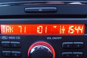

Co sa tyka umiestnenia, tak tu krabicku som vopchal pod radio, povodny kabel som vytiahol hore, az pod lavy vyduch ventilacie a novy kabel som stiahol na miesto povodneho (akurat som to zabudol vyfotit a rozoberat to zas uz velmi nechcem). Chce to trosku skusania, ale da sa to tam vpratat bez vecasich problemov...
inak funguje to potom asi takto
(navolene "5.CD" (adresar DISC5) a pustena 71. skladba)

Díky za info. A tyhle volby CD a stopy (skladby) se dělají jen na panelu rádia nebo se to dá štelovat i těmi čudlíky u volantu ? (na ovládání rádia).
- Anduril
- Příspěvky: 5096
Re: FoFo II, radio CD 6000, AUX a USB vstup?
Je to pripojeno k radiu, takze logicky to jde ovladat i ovladacem pod volantem, protoze ten ovlada radio. Protoze to zarizeni emuluje cd menic, tak to bude asi tak, ze tlacitky pro zmenu stopy (nahoru/dolu) prepinas jednotlive mp3 (stopy) a stiskem mode prepinas disky (tzn adresare).
