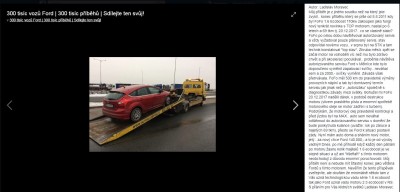

Mno... tak aspoň těch 6 let, že mu to fungovalo. Rok po záruce fakt nemohl nic očekávat. Teda mohl, ale toho by se od českého zastoupení asi nedočkal. Ale ono je to stejné u Hyundaie, Subaru atd.., podle příběhů na netu. V automobilovém odvětví je koncový zákazník malinká kapička v moři.

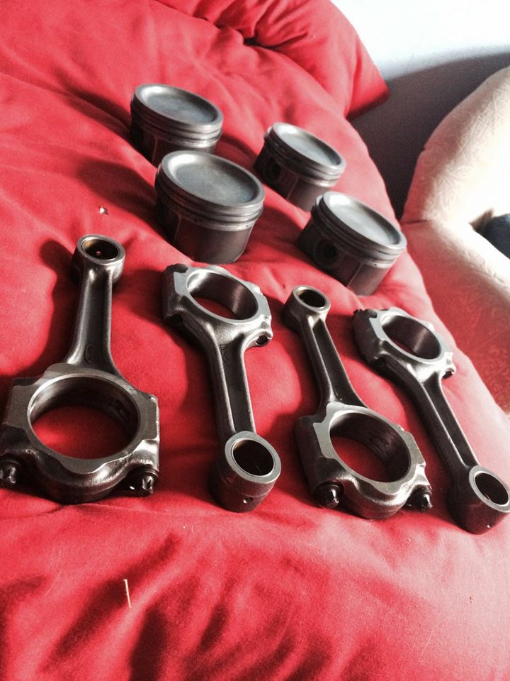

píst MK1 RS, taky moc matroše nad čepem není, a držej.

No jo, ale MK1 RS nema primy vstrik a LSPI
Nejsou kovane ?
Nejsou kovane ?

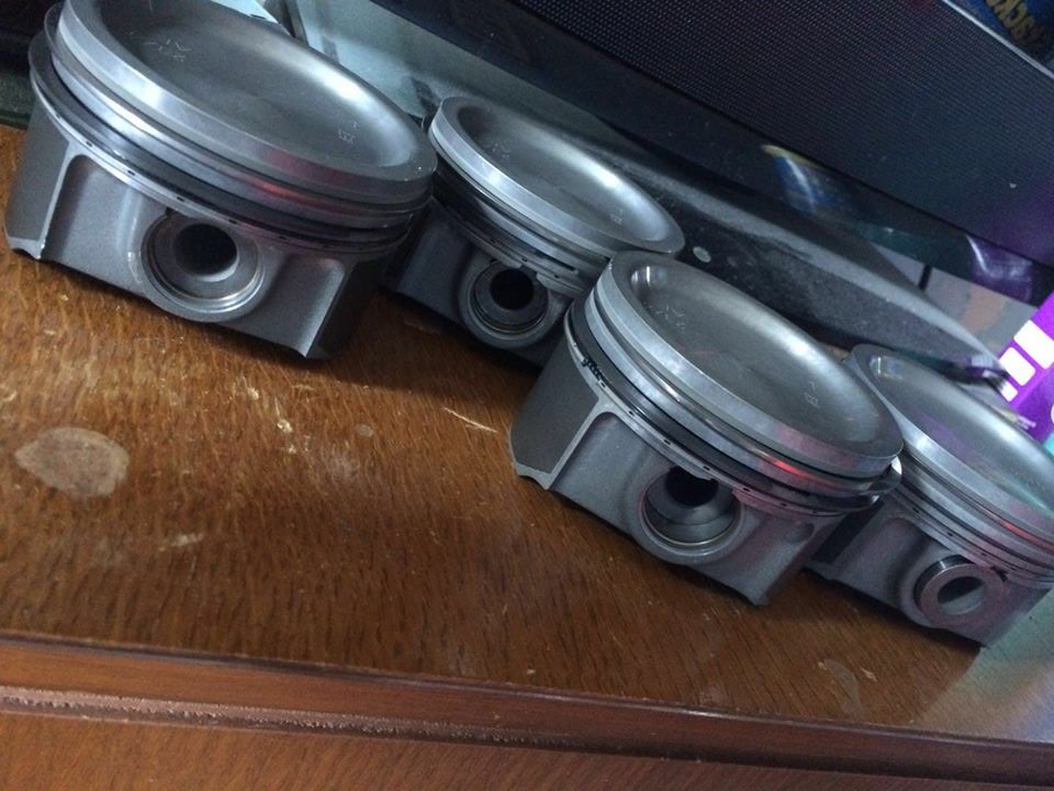

Ahoj, take vlastnim 1,6 eb 134 kW a zatim bez problemu. Hodne jsem o tom zjistoval a Ford podle mych informaci provedl nejakou upravu (patrne RJ) prave kvuli temto problemum. Udajne se jedna o motory po datu 9/2013. Mate nekdo problemy i s novejsim motorem?

Nejnovejsi ma 58mirek 6/2013 a mel praskly. Novejsi asi neni. Nicmene kdyby to tak bylo tak by snad pri servisu nahrali opravu. A jelikoz praskaj pisty i ted daleko po 2013 a ty auta jezdili do fordu tak si myslim ze to nebude tak snadne.

Ahoj, podle čeho se dá poznat prasklý píst?
Olej nežere, nekouří... jezdim většinou na krátkou vzdálenost - 10km. Otáčky podle zatížení, tak jak se tu píše, ale nepřehánim to. Zelená šipka svítí často.
Spotřebu teď mam 8l/100km, na podzim byla při stejný venkovní teplotě o litr menší. 130 000km najeto.

Problemom tohto fora je, ze zacnes hladat na aute chyby, ktore ani nema
Pokym s nim nemas problem, neries to.
Prasknuty piest by sa urcite prejavil.
