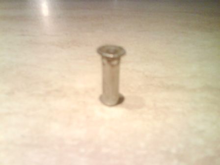

E-e-e-e-e-e-e-e-e . . . . přišly mi rámečky pod SPZ/RZ+samolepka a když jsem "šel okolo", tak jsem se vrhnul na výměnu. Předek byl v poho, na kufr jsem vlípnul samolepku ale při sundávání starýho rámečku na kufrových dveřích jsem narazil.
Šroub vlevo se ani nepohnul (orezlý jak liška) a navíc jsem ze zářezů v hlavičce udělal křížákem hezký ďůlek . . . . k vzteku.
Šroub vpravo se sice začal točit ale po chvilce jsem zjistil že se netočí ale protáčí v něčem pod rámečkem jakoby v něčem co už je součástí dveří.
Jelikož jsem jen "šel kolem" auta, tak jsem s tím seknul :mrgreen: páč bych snad už použil násilí :D
Sakra do čeho jsou zašroubovaný ty šrouby na SPZ v zadních dveřích kombíku ? :wink:
. . . . než to začnu odvrtávat :)

Kombajna sice nemam, ale u sedana je podle me zavit primo v zadnim cele kufru.
Podle me je stejny system u vsech. Takze opatrne pri odvrtavani. :roll: :wink:

Stalo se mi totéž, taky kombi taky zadek a taky levá strana SPZky. Vrtat se mi to nechtělo, tak jsem sundal tapecírunk a !opatrně ten šteft vytlouk ven! na místo něho jsem dal šroub s mticí.
Omluva za foto bylo to focené na rychlo.

8O Dík, co je to kua za ufo ?
Tapecírunk se mi teda sundávat moc nechce . . . . :?
Garáž nejni, venku kláda . . . . tak snad až někdy . . . . :wink: :)
. . . . . . zase půjdu "kolem". :D
