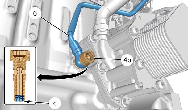

ja mam jen sitko venku. Je to jednodussi - nemusi se shanet nova trubka. Sroub se nachazi pod turbem - na bloku motoru. Nekde tu na foru je i fotka kde presne. Sam bych to ale doma nedelal.

Ešte sa vrátim k zvuku toho mojho turba....tu sanitku ak zošliapnem plyn nepočujem vobec tak ako napriklad v tvojom videu vita_k...iba to zapíska (zasviští) tebe ho počuť aj v kabíne, mne nie tak neviem....mám tam teraz olej 5W30 Formula...o 3000km budem meniť olej tak tam dam 5W40 Total so špecifikáciou C3. a ak budem meniť olej dam to sitko s tamade preč....a ešte jedna vec....asi tak pred mesiacom som skušal voľu tej vrtuľky bolo to ok....a skúšal som ju zase včera tak už sa hýbala viac a to som ju skúšal keď bol motor teplý a pred mesiacom keď bol zimný to ma nato nejaký vplyv..??.inak dik za oto toho šroubu

ja to mam slyset hodne hlavne kvuli tomu, ze to mam natoceno v garazi, tam se to vsechno dobre odrazi od sten. Myslim, ze ten zvuk mas vcelku pekny. Ten zvuk pri zpomalovani turba je tam velmi podobny jak u me.
Vule osky "OK" nikomu nic nerekne. Ale muze byt prekvapive velka a stale nepoustet olej. Ja ji mam kolem 1mm - zmereno suplerou. Fotky jak jsem to meril jsou taktez na foru.
bez vyndani turba se k tomu sitku nedostanes, myslim. 5w40 klidne Magnatec DPF, vic nez olej je dulezitejsi interval 10-12tis km. Ale total je mozna lepsi, ale ten interval hraje vetsi roli.
teply/studeny motor se na vuli osky asi moc nepozna. Je tam axialni vule? pokud ano - lepe hned resit. Ale to je nepravdepodobne. Podle me nemas co resit krome sitka v trubicce a mazaci zkousky. Turbo bude dobre. Jeste bych se rad podival na ty fotky toho kompresoru, kdyby se ti chtelo.

Interval výmeny oleja dodržiavam, každých 10000km....ta vôľa osky viem že može byť milná a nechcem teraz trepať od veci ale čo som skúšal so šrubovakom myslím, že ten 1mm mám určite aj ja...fotky samozrejme dám možno aj dnes ak stihnem kým vychladne motor a pofotím do večera....axiálnu vôľu nemám aspoň keď tomu dobre chápem, že nieje to kývanie vrtuľou napriklad hore a dole ale do zadu a dopredu..??...trochu laicke vysvetlenie..

ku tej fotke skrutky a sitka mi pomohol kamarat google:
