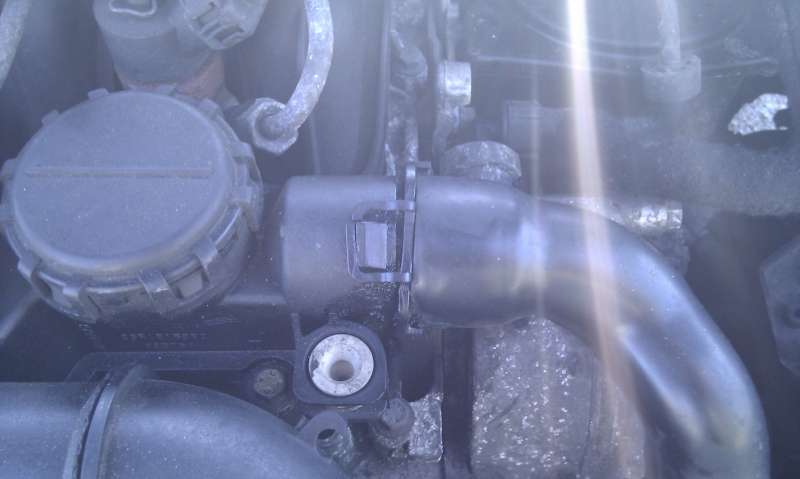

vypadnuta vzduchova hadicka pri turbe 1.6 80kW
Ahoj, ja sa tych problemov s turbom asi nezbavim, konecne ked sa zdalo, ze uz je vsetko v poriadku, tak som si dnes uplne nahodou vsimol, ze je vypadnuta jedna hadicka, prikladam foto.
Bol som asi 10km od domu, tak som ju zalozil, ale je ulomeny ten spoj, co to drzi. Vydrzala zalozena az domov. Ale uplne tesne to nie je. Nejaky vzduch tam unika po nastartovani. Stratu vykonu som nejak extremne nepocitil, mozno trosku, ked bola vypadnuta. Okolie je trosicka spinave, neviem ci od oleja, troska tam asi bude oleja, ale olejova hadicka to nie je, to by uz asi bolo po turbe. Turbo je nove, cca 1000 km po vymene (v garancnej zaruke).
Viete co to je za hadicka? Mohlo urobit nieco s turbom, ked som siel s vypadnutou, netusim kolko km, vsimol som si to nahodou.
FF II kombi, 1.6 TDCi, 80kW, 5/2005

Re: vypadnuta vzduchova hadicka pri turbe 1.6 80kW
to je asi nějaký přisávání od ventilu.Já jsem měl od toho zasraný motor od oleje, tak jsem tam vyměnil okroužek.
No mělo by to být odvětrání motoru, může to být v té hadici trochu orosené od oleje. Mám tu plastovou spojku také ulomenou, asi to ulomil nějaký odborník pri výměně olejového filtru
Stačí to stáhnout plastovým elektrikářským stahovacím páskem. Ne jako sponu na průměr, ale přitáhnout k bloku motoru, tak aby to drželo na svém místě
no oblepil som to paskou na hokejku dokola ako je ten spoj (nic lepsie som narychlo nenasiel
, aby to drzalo, ale unika z toho nejaky vzduch po nastartovani aj tak, lepsie to asi neutiahnem paskou, ci to nevadi, ze to nie je tesne?
A s turbom to nema nic? Lebo som mal pocit, ked som mal dnes otvorene okno, ze pri pridani, ked zabera turbo, tak to syci viac. A ked sa to napaja na hadicu turba, tak by to davalo zmysel.
ci co to je to odvetranie motora?
Podle mě to 100% těsné nebylo nikdy. Ta prasklá plastová spona je jen nacvakávací, takže to fixuje jen polohu, muselo by to být stáhnuté ocelovou sponou po obvodu
Podle mě je to jedno, že to netěsní. Je to před sáním do turba, takže tam turbo netlačí.
Původně jsem si to přidrátoval a při výměně oleje a filtru mi to v servise stáhly tým stahovacím páskem. Moc to netěsní, ale hlavně to nevypadne
tak to by teoreticky stacila aj ta moja paska, aby to nevypadlo, skor sa bojim, ze sice to netesni na 100% nikdy, ale urcite to teraz tesni menej ako ked je to poriadne zacvaknute...
a ked to teda tesni menej, ci to nevadi motoru, ze tam ide toho vzduchu menej, ak ho to vetra...
tak neviem ci s tym ist do servisu, kolko by stala pripadne aj vymena, resp. ak je to sucastou toho, co sa meni, ked sa dava nove turbo, tak by som to mal mat v zaruke...
Uplne to netesni. Mne to opravovali hned po kupe auta. Vyskakovalo mi to von tak mi to nahriali teplovzdusnou pistolou a stiahli aby to lepsie drzalo ale aj tak to ma malu volu ale vobec nepocitujem nejaky problem.
