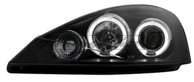

Tak jsem se taky rozhodl pro výměnu světel a to kvůli jejich stavu ,byly zašlý a ošklivý a když vidím spoustu focusů v pokročilém věku tak je jasné,že toto téma rozhodně mrtvé není.Celou operaci jsem si dělal sám a tak se můžu podělit se zkušenostmi z výměny.Vyzbrojen vědomostmi z tohoto fóra a vybavením sem se dal do díla.Světla mám tyto:
světla co jsem si vybral

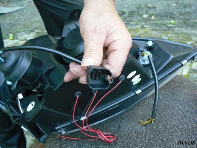

Po rozbalení se ,ale dostavilo překvapení,protože jsem měl na základě informací z tohoto fóra koupené konektory 1J0-973-735 včetně pinů a ejhle...oni u těchto světel NEJSOU POTŘEBA! mají totiž standartní konektor pro verzi FF před faceliftem!
konektor
konektor
.Pokud bude o ně mít někdo zájem ozvěte se.Jedeme dál.

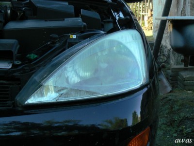

Původní světlo.....
Původní světlo.....

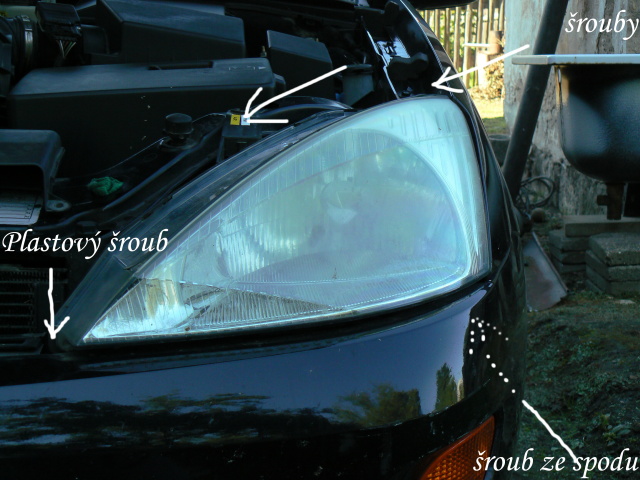

Tady se povoluje:
Na nových světlech už se plastový šroub nedává.

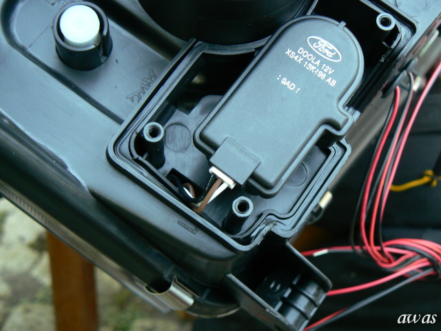

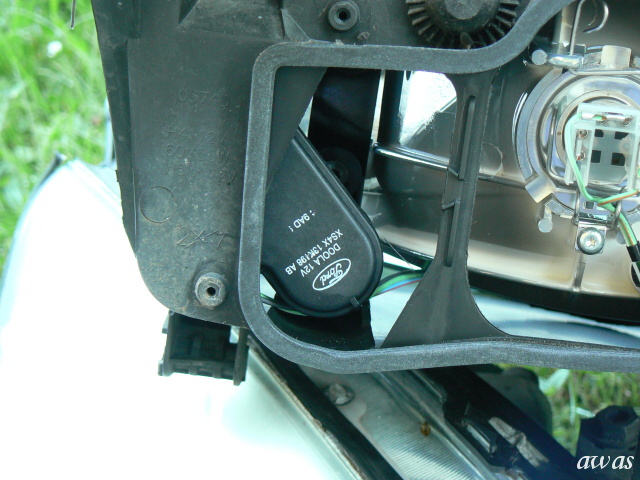

..Docela oříšek je vyndat motorek ze starých světel.Jak to tu někdo popisoval a pěkně nafotil u mých světel nesouhlasí http://forum.ford-focus.cz/viewtopic.ph ... a&start=45.
motorek v původních světlech.
Teoreticky to vypadá jako by nic nemělo bránit aby kuličky vyklouzla z drážky,praxe je jiná.

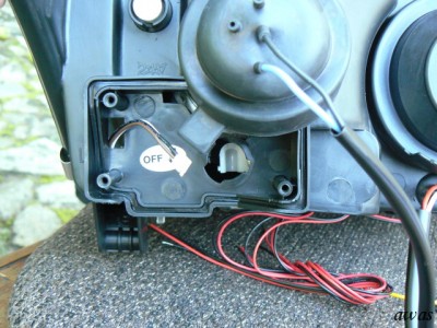

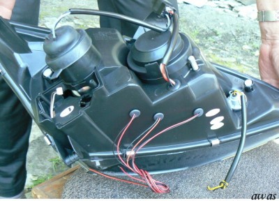

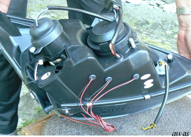

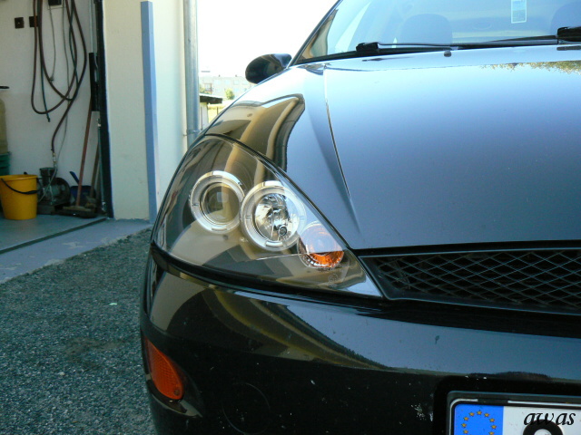

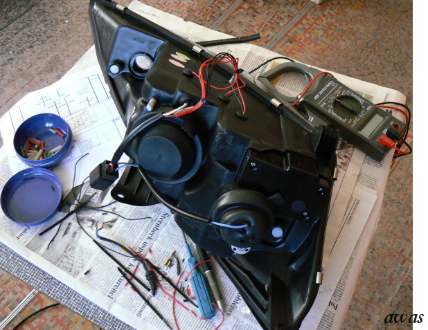

Motorek do nového světla už jde umístit naprosto pohodově.Jediné co je potřeba pájet a drátkovat jsou andělské oči,diody ve středu světla a blikny,ty původní jsem zatím nechal zapojené jen udělal odbočku zatím nevím jestli je zachovám či ne.
pájení.
pájení.
Doporučuju koupit smrštovací bužírku aby svazky byly jako od profíků.Tomu kdo nemá zkušenosti s pájením-nebojte se použít hodně kalafuny hlavně nepájet na sucho.Černé drátky jdou na kostru červené ke konektoru na parkovačky tj pin č.3.Jen podotýkám,že pájet budete v pohodě se světlama venku,jakmile už jsou namontována není pro to místo.Blikny jsem napájel na přívodní kablíky u origo blinkrů taky ještě před montáží světel.Světla mi přišla i s žárovkami kdo si chce dát lepší svoje nechť to udělá teď po namontování je to "malinko" horší místa je málo.Po pájení následuje montáž.Problém byl v dodaných těsnících gumách,protože se jim nechtělo přilepit se,hlavně boční.Přitlačil jsem při utahování světlo k blatníku a guma docela drží.V nejhorším to vyřeší trocha silikonu.Jinak světla sedi velice pěkně.

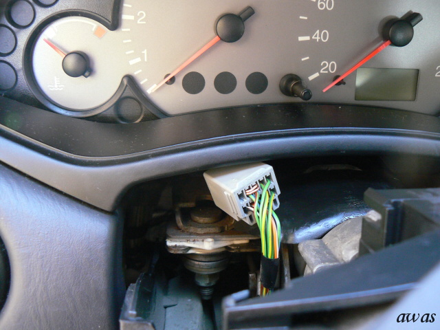

Po montáži následuje úprava na konektoru ovládací páčky u volantu a to v případě,že chcete,aby vám svítily tlumené světla zároveň s dálkovými (doporučuju).Sundá se vrchní deklík nad volantem,vyndá levá páčka a na konektoru co ní jde se propojí piny 8 a 9 nic jsem nepájel,jen ohnul dva dráty a zastrčil,dva proto aby držely na fest ,asi by stačil i jeden silnější.Skutečně není potřeba diody jak někdo psal stačí jen propojka.
propojení aby svílily tlumené zároveň s dálkovými.

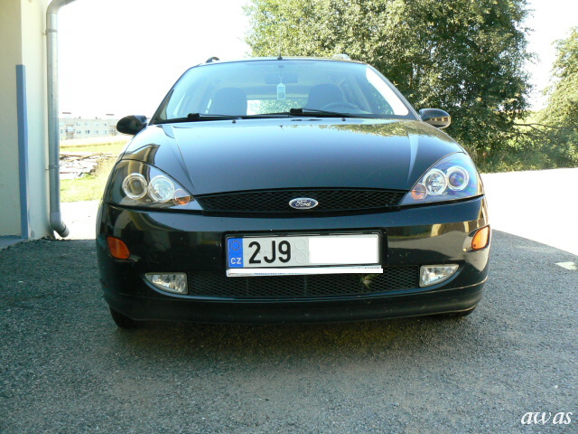

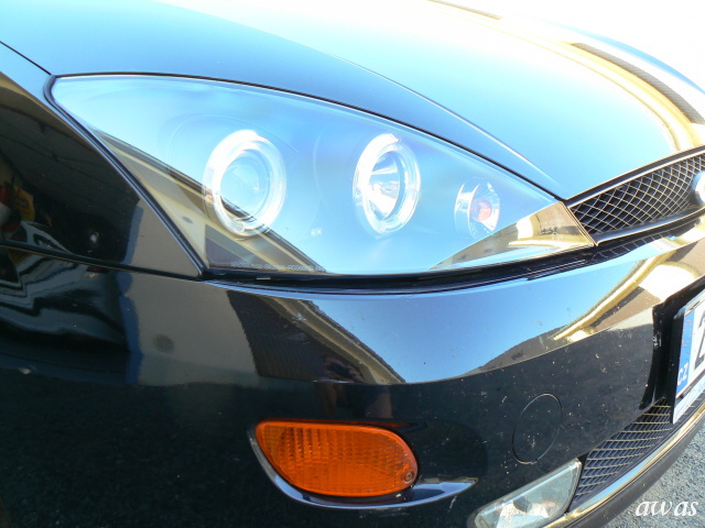

Tady,ale nastává jeden problém a to ten,že svítí mlhovky zároveň s tlumenými (což je v pořádku) ale též s dálkovými což nesmí (oprava v následující diskuzi pod tímto článkem mi někteří kolegové kontrovali,že klidně můžou) a ani mi to nevyhovuje protože v zimě při mlze by taky mohlo svítil šest 55w žárovek k tomu topení na plno,vyhřívání oken atd to mi přijde už moc.Tak toto ještě pokusím vyšetřit případně je tu otázka na zde přítomné autoelektrikáře co s tím můžeme provést tak se někdo ozvěte.Takto vypadá výsledek.
a je hotovo.....
a je hotovo.....
Světla jsem nechal hned odborně seřídit za 50 kaček,chudák nevěděl co a kde s tím má dělat,ale udělal.Jen příliš povolil šroub na dálkové parabole a ta je teď dost volná tak to taky budu řešit zkusím ji zase trochu zatáhnout.Samozřejmě jsem to jel taky v noci vyzkoušet.Ve městě mě překvapilo jak svítím hodně nahoru a bylo nadšení jedna radost,ale jen do chvíle než-li jsem vyjel za město.Na tlumený mi přijde málo světla a jsou vidět kruhy od čočky (možná jde o zvyk) Jiná káva je, když se dají dálkové to je naprostá paráda nic se nedá vytknout.Zatím jde o první dojmy třeba se mi slabší tlumený jen zdají uvidím při první delší noční jízdě.Tak doufám,že jsem na nic nezapoměl a neudělal chybu při psaní,pokud ano piště a opravte mě.Fotky v plném rozlišení jsou vám též k dipozici kdo bude mít zájem.Světla mě stály 4750kč což si myslím,že bude méně než originály a vypadají o dost lépe.Kdo ještě s výměnou váhá věřte,že je to opravdu pohodička a zvládne to každý sám.Ještě tip na konec.Auto jsem kvůli spodnímu šroubu vůbec nezvedal stačí si najet třeba na nějaké trámky,cihly apod jen aby se vám pod nárazník dostal pupek.Hodně štěstí.
