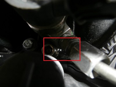

se z toho auta poserruuu,..zase se mě to rosí u vstřiku i po opravě.... :dih:

Hned zítra ráno tam jedu a jsem zvědav jak se k tomu postaví,jelikož mě to už celé stálo 4000,-a chčije to dále.Říkali mě v pátek že by to mělo být OK,ale pokud ne že tam může být mikrotrhlina. Kua....Mě napadá válec,nebo vstřikovač,nějaké tlaky,nebo tak. :bebng:

a to rosi nafta nebo olej ?

Ve Fordu mluví pořád o oleji.Moc tomu nerozumím,ale prý přepady,těsnění atd. vše OK.Myslím že sami už nebudou vědět kudy to prostě teče...

a je to cerny nebo ciry ? dole u striku nebo na těle striku ?

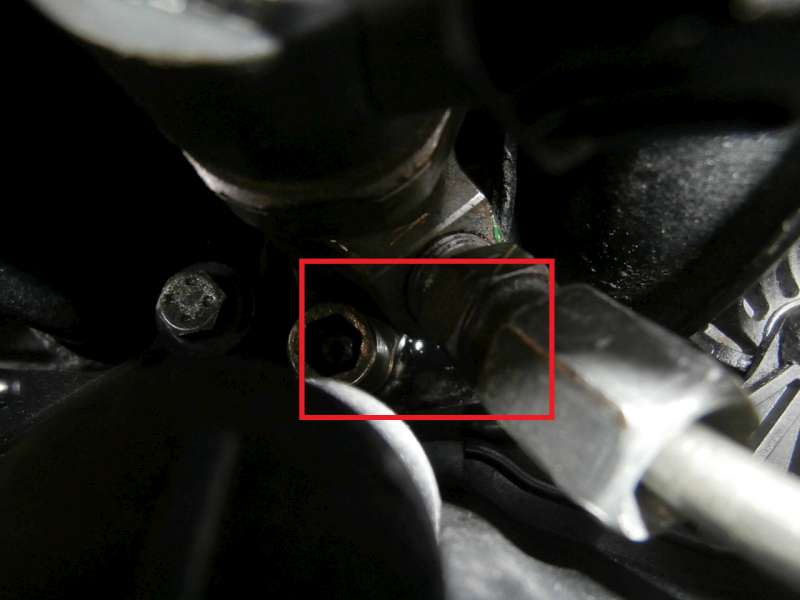

Není to čiré,je to olejové.Je to u těsnění vstřiku.To měnili už 2x.Zkusím to nafotit a hodit sem.

Tak jsem byl ve Fordu,....jsou z toho zmatený,protože vstřiky jsou přetěsněný a z toho druhýho respektive pod druhým je olej. Tak že opět servis až bude čas - prý možná plastové víko...kroutili hlavou...doprdele práce...was weiter machen?

mozna byc h zkusil vymenit stefty na striky , delalo mi to dvakrat ze se strik dole oprel a dotahovanim se steft natahl a zacalo to pod nim vytekat .

Dnes jsem vozidlo předal servisu s poznatkem ohledně šteftu, ať ho vymění,...jsem zvědav co mě čeká...

Šteft vyměněn a snad i závada odstraněna,....snad. Uvidíme.Díky foki za tip!

Nazdar chlapci, minulý týžden stredu som si kúpil focus combi 1.6tdci 2009 všetko bolo ok, a keď som sa piatok vydal na cestu do Čr, kde bývam, po cca asi 200km jazdy mi motor raz trhol, cukol, potom ešte asi 3x po cca 30 km a potom pol kľud a zvyšných 400 km cuklo asi 3-4 krát. Dnes som dal dole ten vrchý kryt motoru a uvidel som na 3 vstreku z ľava niečo mokré, podobné ako tu máte na fotkách. može to mať niečo spoločné s tým cukánim? Lebo riueším to cukanie a toto som odhalil, tak neviem... mal som pred tým renault megane 1999 1.6 16V a ten som už poznal ako svoju dlaň. Ďakujem za odpovede
