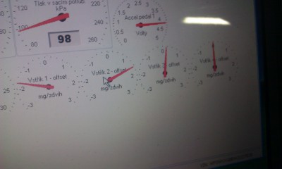

Díky za odpověď. Po nakódování jsem ujel cca 500 km ve všech režimech a vypadá to pořád stejně - zastudena (do cca 60°C kapaliny) motor i při mírné zátěži dost výrazně cvrdliká. Po překročení teploty 60°C to téměř zmizí, ale pod plynem je to slyšet pořád. Vyměnil jsem palivový filtr, beze změny. Auto nijak nesmrdí ani nekouří, jede víceméně stejně jako dřív, startuje jako víno (ťuk ťuk ťuk) a volnoběh je pravidelný.
Diagnostika ukázala zajímavý informace o vstřikovačích (viz příloha) - co si z toho můžu vyvodit ?
V dalším kroku bych nechal vstřiky prověřit v Delphi servisu (Rasošky mám nejblíž), mají rovných 100.000 km.

Já teď taky prodal TDCi 96kW 2002 a taky mi to cvrlilkalo při zátěži jak říkáš, a taky mi diagnostika na dvou vstřicích ukazovala offset někde za rohem (u mě až na konci stupnice.) Auto ale startovalo vždycky na brnk, nikdy neklapalo, nečoudilo, jelo tiše, nemohl jsem si na nich stěžovat. Najeto mělo asi kolem 300.000. Neřešil jsem to u takhle starého auta, kdybych to chtěl řešit, tak to platíš minimálně za demontáž vstřikovačů a pak pravděpodobně za kompletní repasi, tak pokud s tím nechceš ujet ještě 50.000, tak se to podle mě nevyplatí.

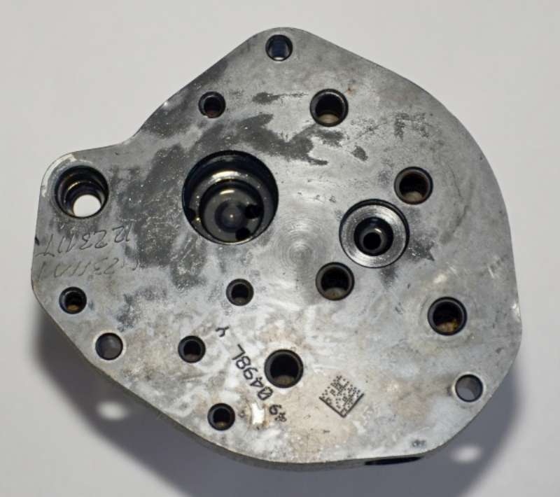

Mel jsem repasy vstriku a cerpadla. Cerpadlo proslo tlakovou zkouskou a proto jeho hlava zustala puvodni. Po ujeti cca 25tkm zrovna v den konce sveta 21.12.2012 jsem uz nenastartoval. Ridici jednotka mela jedinou chybu - elektricke ovladani turba.
Nasel jsem toto:
http://www.talkford.com/topic/184102-co ... lug-light/
A ovladani jsem rozebral a zkontroloval. Nic jsem nenasel. Ani po vymazani kodu pomoci Fordiag se mi nepodarilo nastartovat. 1.12013 se mondik odtahl do opravy a tam se zjistilo, ze je vadna hlava cerpadla. Je zajimave, ze se neobjevila chyba, ze je nizky tlak.
Nasel jsem toto:

takže u mě všechny 4 vstřiky před smrtí plný špon z čerpadla a bylo mi řečeno že čerpadlo je taky před smrtí že je přidřený a proto pouští špony. oprava cca. 45000 kč dělal jste někdo?

Prece napriklad ja. Cerpadlo je na vine, ze pak sponama odejdou vstriky.

i já jsem měnil čerpadlo a vstřiky
za 35000 tisíc repas ,ale v servisu mě řekl ,že repasovaný vstřiky a čerpadlo vydrží možná 100 - 1500 tisíc Km
