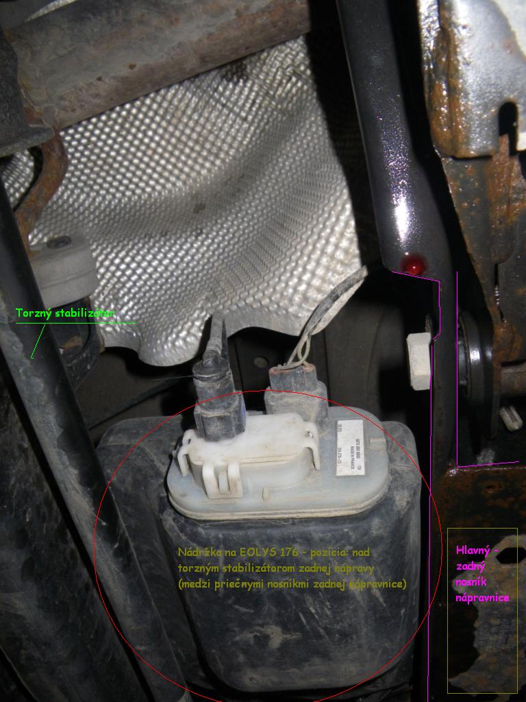

No tak si zavolaj do Fordu ale niekam inam, alebo napíš. Majú na to presný servisný manuál. Ide o to, že pri tej superregenerácii dochádza k naozaj poriadnemu prepáleniu aj oleja - 90minút na naozaj slušné otáčky a vraj sa dostane veľmi veľa sadzí do oleja a tie - ak chce pozri si napríklad foto poškodenia turba od karbónu/je kryštalický/ na http://www.turbo-tec.sk Máš tam pekné obrázky... Nejde tu vôbec o trysky teda vstrekovače.
Ja princíp fungovania i regenerácie (i difsnímačov tlaku pred za DPF) poznám. Eolys máš pozri si pri zadnú nápravnicu - tak občania veľa info nemajú...

to by ma velice zaujimalo..ze kde ten eloys u mna ide ked mam k DPF filtru 3 privody..jeden je merac teploty vyfukovych plynov a dva su na tlak, jeden pred DPF a druhy za..tazke ten eloys by tam asi isiel zazrakom..nikto nic nevravel..ani mvo FORDE tam my odporucili vymenu DPF za novy cena cca 2200EUR

To:mixsiak Aditivum se automaticky davkuje pri tankovani do nadrze, nic u DPF filtru neuvidis a ani jinak nepoznas. Je na tom miste jak psal Bob. Mas ho tam urcite, jen musis hledat

To mixsiak: přečti si například tento článek http://www.autorevue.cz/default.aspx?article=3490
ať jsi v obraze o co se jedná ( kde se přidává EOLYS atd..)
