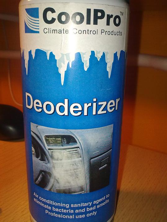

Tak jsem dnes absolvoval komplet kontrolu klimatizace, viz. popis ZDE
Teď mi v autě krásně voní cosi od firmy CoolPro ....
