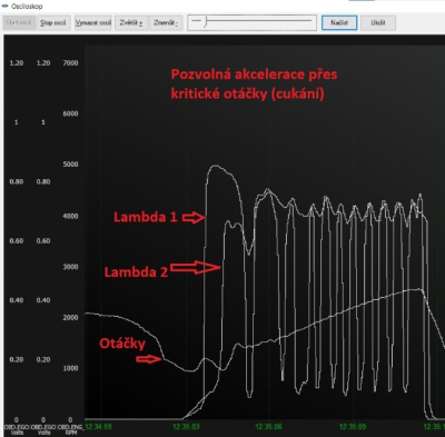

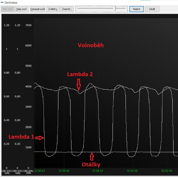

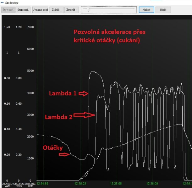

Snímač klapky jsem dával nový. Dnes jsem měřil přední a zadní lambda sondu. Má to takhle vypadat? Měl jsem to barevně označené, ale po načtení uloženého záznamu barvy zmizeli...
Volnoběh Plný plyn akcelerace Pozvolná akcelerace přes kritické otáčky (cukání)

Podle mne lambdy cajk..
Napadaj mě už jen takový exotiky jako zlomenej drát a rezonance kdy při určitý frekvenci neni kontakt... Nebo studeňák v elektronice a podobný chování..

Zkusil jsem odpojit zadní lambda sondu a project se. Vypadá to, že cukání téměř vymizelo a i volnoběh je znatelně stabilnější.
