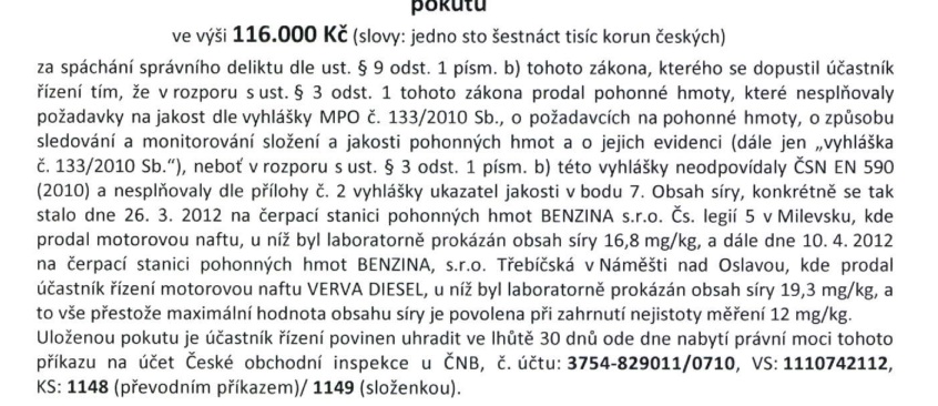

Příspěvek od skira » 04.11.2012 21:28
I mistr tesař se někdy utne ...
viz. stránky ČOI (http://www.coi.cz/cz/spotrebitel/rozhod ... enec-2012/)
Předstírat, že víme, když nevíme, stojí více úsilí než dozvědět se.

Příspěvek od tomason » 06.11.2012 12:34
To Skira v tomto případě šlo o pochybení rafinerie obsah síry pak nemohl poškodit motory.
Nejspíše se však jedná o společnost Česká rafinérská. Ta totiž dnes sdělila, že síra se do nafty dostala při plnění železničních cisteren v rafinérii Kralupy nad Vltavou. Zařízení na plnění cisteren prochází modernizací a firma se snažila zajistit plnění náhradním způsobem. Tím se ale podle České rafinérské technickým nedopatřením dostal do nafty takzvaný lehký cyklový olej, který obsahuje vyšší podíl síry.
"Po zjištění vyššího obsahu síry ve vyexpedovaných dodávkách motorové nafty byla ihned přijata opatření k důslednému odstranění tohoto jevu," uvedl mluvčí České rafinérské Aleš Soukup.
Zdroj: http://ekonomika.idnes.cz/v-cesku-se-ma ... nomika_neh
"Ještě v roce 2008 by to vyhovovalo normě," připomněl Loula.
