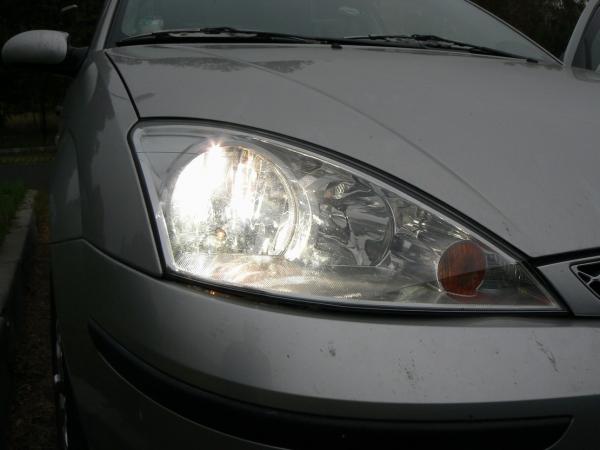

Zdravím. Pred pár dňami som sa vracal v noci z roboty a celú cestu asi 50 km som išiel asi 80-tkou, kvôli predným svetlám. Dal som na auto svetlá z ST a svietili asi 6-8 metrov pred auto. Dnes večer som sa bol "hrať" a zdvihol som ich. Je to v pohode aj pre protiidúcich vodičov, odskúšané, ale na pravej strane teda na pravom svetle mi nefunguje natáčanie vertikálne a na ľavom horizontálne. Skvelá kombinácia. Stretávacie som ako tak nastavil ale diaľkové svietia nejak moc naľavo a s tým som už nevedel naozaj nič spraviť. Ale tlmené svietia naozaj super oproti tomu čo to bolo. A otázka. Má význam ísť niekam do servisu aby mi nastavili svetlá, keď nefungujú tak ako majú??? To ma asi každý otočí, že??? Dnes som pozeral na starých svetlách ako fungujú tie točítka hore a tam to nefungovalo tiež 100%-ne. Tak neviem. To mám naozaj to štastie, že nové aj staré svetlá majú tú istú závadu??? Alebo s tým treba točiť nejako extra veľa otáčok aby sa to nejak pohlo??? Ďakujem...

nevím přesně v čem je problém, že se ti jedno netočí horizontálně a druhé vrtikálně - což je docela masakr.
Rozhodně ale vím, proč ti svítí dálkové blbě. Je to proto, že nemáš AFSy (horizontální natáčení) zkalibrované na střed. Pokud bys měl AFSy zkalibrované, budou ti svítit tam, jak dálkové. Třeba blbě, ale stejným směrem. To by se pak doštelovalo zezadu lampy (tlumené i dálkové najednou).
Takže lepší postup by byl naštelovat dálkové a pak podle toho upravit tlumené, jestli se ti to daří.
Kdybys to chtěl zkalibrovat, a to by bylo nejlepší, nevím jestli to někdo kalibruje na koleně, ale my na to máme v práci takovou elektronickou krabičku, která počítá tzv. half stepy krokového motorku a z toho najde střed.
bohužel jsem na dovolené, a nepamatuji si kolik je jeden half step, ale mám dojem, že ven od středu se AFS točí na doraz o 15° a dovnitř o 7° a to sakra taky nevím jistě
. ale většina aut - nevím jestli fofo
při nastartování vždy kalibrují AFS. Je to vidět, když startuješ s rožnutými světly, tak ony se "podívají" dolů a pak se vrátí do horizontu.
asi bych raději navštívil ten servis.
Takové věci jako zaskočení kuliček na hřídeli motorku do protikusu jsi asi kontroloval, že?
Snad někdo poradí více.

Motorčeky idú normálne. Ja mám pocit, že tie "točítka" hore sú asi pretočené, ak sa to dá vlastne pretočiť. Taký mô dojem. Nepoužívam moc diaľkové svetlá, jazdím skoro stále na tlmených.
