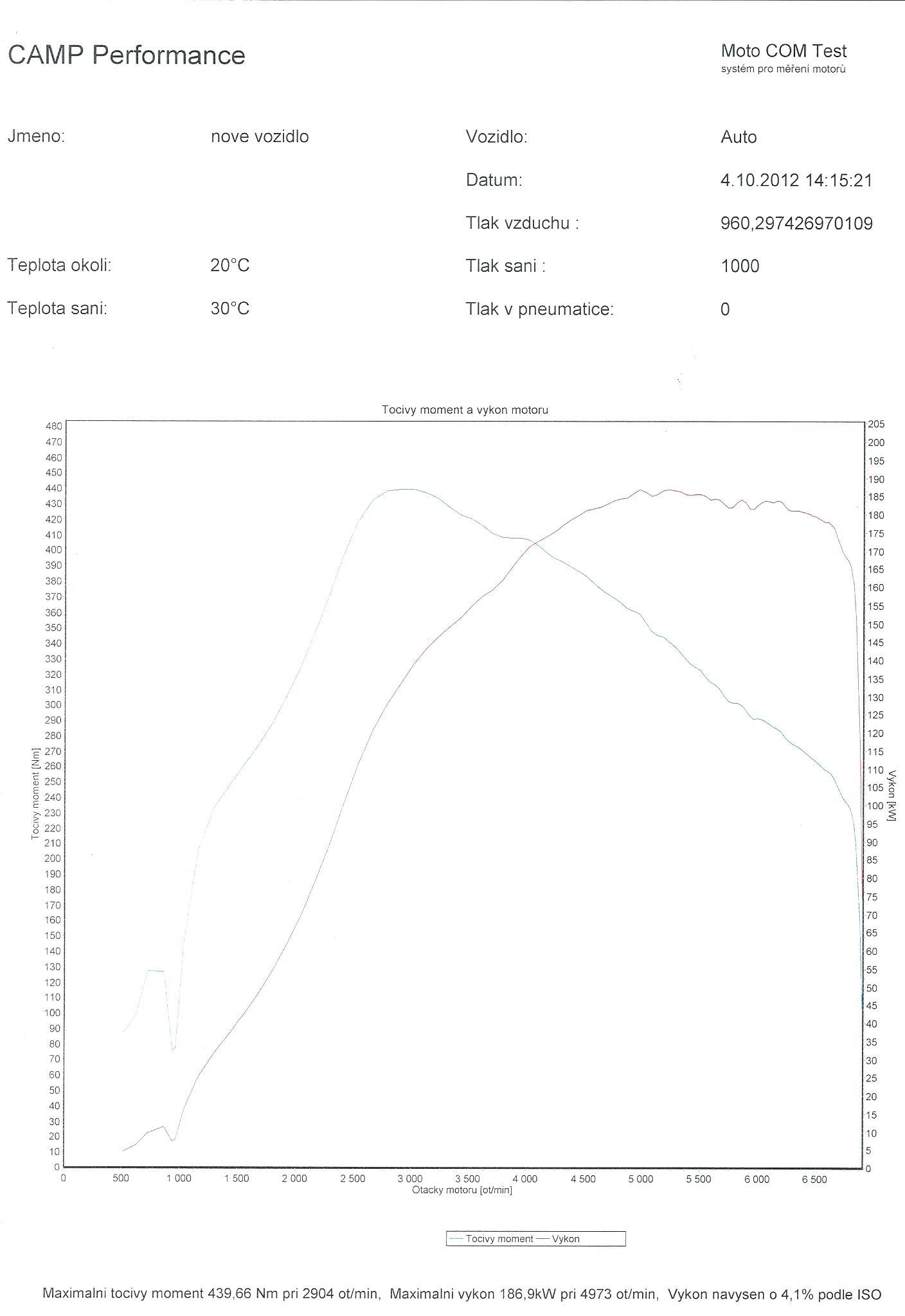

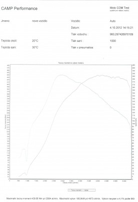

Příspěvek od JUHA » 09.10.2012 22:26
Toto je graf z brzdy po cipu. zatah motoru proti serii o hodně větší turbo tlačí až do cervene stupnice zatim plna spokojenost.

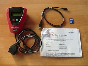

Příspěvek od foki » 09.12.2013 22:41
trochu to ozivim otazkou zda se da code red pouzit na jine auto ( vice aut ) ? nekde jsem nasel toto ale z popisu jsem se dozveďel ze nevi jestli se da pouzit dal

Příspěvek od 6666667 » 10.12.2013 10:29
Code:red tady asi nikdo nemá, ale myslím, že to bude stejné jako Bluefin. Bude potřeba ten handheld resetovat, aby ho bylo možné použít na jiné auto.
Asi bych napsal do Code:red a zeptal se, kolik za reset chtějí. Čekám, že to bude cena blížící se koupi nového.
