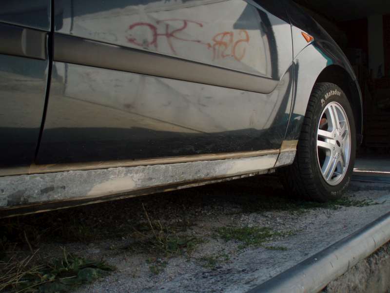

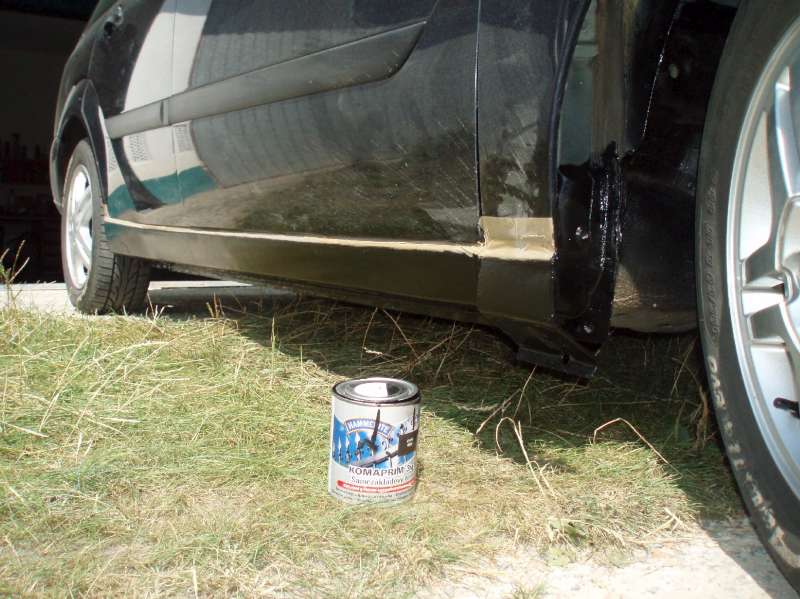

Tak jsem se konečně rozhodl opravit rez na podbězích a u dveří moji koSTry ale mám ještě pár nejasností a protože to chci udělat co nejlíp, tak se zeptám zkušených. Takže můj plánovaný postup:
- odrbat rez (kartáč, smirek), natřít odrezovačem, odmastit
- nastříkat zinkový sprej
- základ - tady mám první dotaz - nevím jestli mám s ohledem na další ošetření (Body 910) použít Body 992 nebo Body 961 anebo jestli stačí obyč Hammerite?
- Body 910
- plnič? - má cenu stříkat na Body ještě plnič nebo stačí rovnou nalakovat?
- 2 vrstvy laku - mám ho ve spreji přímo od Fordu - mám přes to ještě stříknout bezbarvý lak nebo to bude stačit?
Předem díky za postřehy a rady.

Asi je už pozdě odepisovat,
každopádně nejdřív odmastit a pak odrezovač, ale to si jen asi přehodil.
No a ten hammerite? Prý je dost na prd a mě se taky neosvědčil, nejlepší bude prostě základavko s antikorozním účinkem.
Teď jde o to jestli chceš sprej anebo plechovku, já zvolil plechovku, je to pro mne lepší jistota.
Pak ten plnič určitě, ale nejdřív trochu vyhlad tu základovku...pak zase šmirhl a pak lak, pokud tam máš větší díry který nepřekousneš tak po plniči kyt.

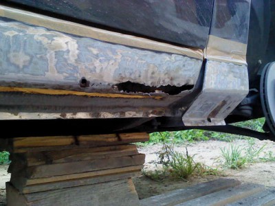

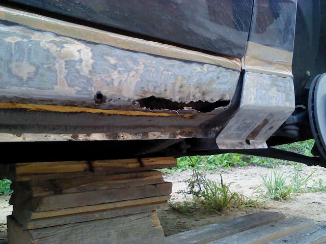

Korozia na mojom FF po 11 rokoch ...... horsie je na tom spolujazdcova strana, dal som to všetko dole na kov, brúsenie, odhrdzovač, technický benzin na odmastnenie, vyvarenie, tmelenie, znova brúsenie, zakladovka a skusil som hammerite 3 nátery, uvidíme ako sa osvedčí ...... teraz pracujem na zadnom narazniku a všetko čo je pod ním, nie je to až také zlé :) ........ garažujem

Nechci Ti kazit radost,ale ten práh je zralý na výměnu.Pokud se jen vyvařila ta díra,tak je to zbytečná práce,tak na rok(max dva) :wink: Ta koroze je vevnitř a tam se nijak nedostaneš. :cooler:

Už si mi ju pokazil :mrgreen: .......... uvidíme, vyvaril som len tú dieru, šmátral v nej dosť hlboko :D no neviem čo je hlbšie v prahu, dám to vnútro pod tlakom vystriekať niečim proti korozii, na spodku je nejaká záslepka, malo by odtial aspon niečo vytiecť a hádam to na nejaký čas pomôže a potom už niečo nové poriešim.

Něco jako stříkání dutin to auto asi moc nevidělo,že?Jinak věř tomu,že taková oprava nemá dlouhého trvání.Tohle se dělá před tím,než se auto prodává.Vydrží to rok-dva a pak vypadne vééélká díra :mrgreen:

FF mam 5 rokov, predtym bol v Nemecku a neviem čo sa s nim robilo, myslim, že lepšie je to takto ako to všetko nechať hniť
