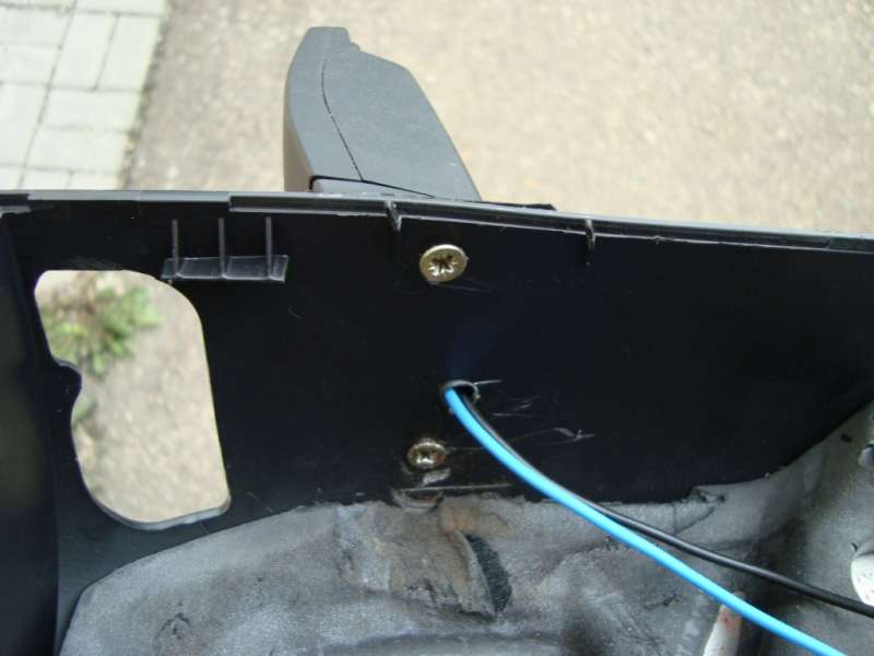

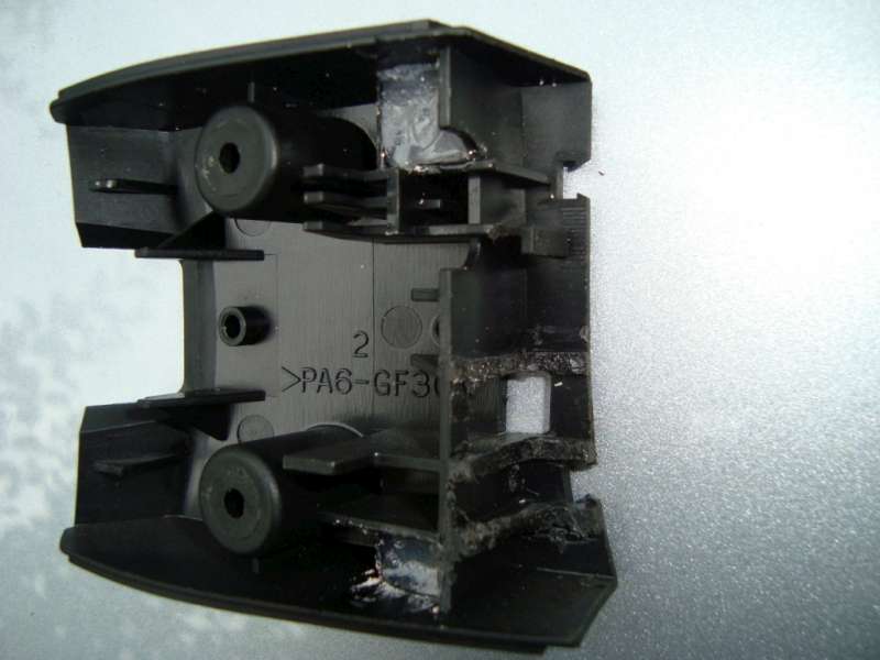

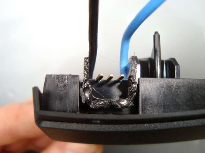

Tak jsem se konečně dokopal k tomu, abych sem dal ty fotky. Hned na začátku chci upozornit na to, že v Pardubicích vám udělají pouze z dálkového ovládání rádia tempomat. Ten zbytek si musíte dodělat sami.
Původní ovládání jsem upravil (provedl jsem to pomocí pájky) a ty dvě dutiny jsem vyplnil epoxidovou pryskyřicí od Patexu (REPAIR EPOXY)
Na druhé části jsem stejným způsobem odstranil konektor a napájel dva dráty, které přijdou napojit na ty, co původně vedly k ovládání rádia.
Pak už jen správně svrtat a přišroubovat do těch vyplněnejch dutin (ovládání se ani nehne). Z této strany to sice nevypadá moc pěkně, ale kámoš to viděl až namontovaný a prý to vypadá jako originál
Ve finále to vypadá takto.
Pokud něco nebude jasné, rád pomohu.

Je to pekny, ale dovolim si jednu poznamku... jestli mam natahnout ruku k radiu na jedny strane nebo na "vzdalenou" dalku na druhe strane, neni to jedno? jak je to s ergonomii? chapu ze kdyz ses s tim delal ze Ti to vyhovuje, ale pripada me to divny... kabely si nasel? ja je tam zamotal do svazku... nebo si to tahnul od radia?

Kabely jsem našel. Zdá se mi to o hodně blíž a je to daleko pohodlnější než točit nějakým kolečkem.

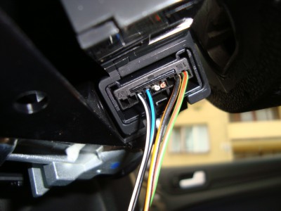

Pokud máš pod volantem konektor s kabelama co jsou na obrázku (včetně těch ustřiženejch) , tak je to v pohodě.

Je to dole pod volantem. Je potřeba sundat horní a spodní kryt. Horní drží dva zobáčky (jsou vidět zepředu po natočení volantu) a spodní drží šroub (torx).
