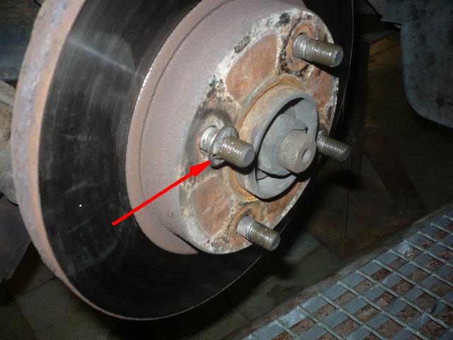

Každopádně nevím o žádném důvodu, proč by se mi měly z ničeho nic kotouče zkroutit (žádné prudké brzdění nebylo). Ještě jsem se chtěl zeptat na sundání kotouče. Čelisti (třmeny) se sundají snadno, prostě povolit dva šrouby a zmáčknout píst. A co dál ? myslím, že jsem tady někdě četl, že se má ještě povolit nějaká pojistka, nevíte někdo prosím víc, či ideálně foto ?

Příspěvek od Yeshterr » 07.05.2012 13:39
Když sundáš kolo, máš tam na šteftech jednu nebo dvě podložky, něco jako ségrovky. Ty sundáš šroubovákem a kotouč bez násilí (pokud není přirezlý) prostě sundáš. Na předchozí stránce dával Bucek fotku, ale ten je tam nemá. Kotouč je pak držený defacto jen přitaženým kolem. Víc ani není potřeba.

Když už to má kotouč za sebou, jako že je ojetý, tak začne házet, protože je tenký a teplotou při brzdění se zkroutí. Nebo je problém s nábojem.
Prvně povolíš ty dva šrouby na vrchu a spodku brzdového třmenu a ten sundáš dolů. Pak povolíš další dva šrouby zezadu držáku třmenu a ten taky sundáš dolů. Samotný kotouč bývá zajištěn " segerovkou" takovou profilovanou podložkou přímo na šroubu pro uchycení kola. Tu podebereš a vysuneš ze šroubu. Pak už jde kotouč dolů, někdy hrubou silou.

Jináč tady je foto, vypůjčené z fordfans :arrow:
