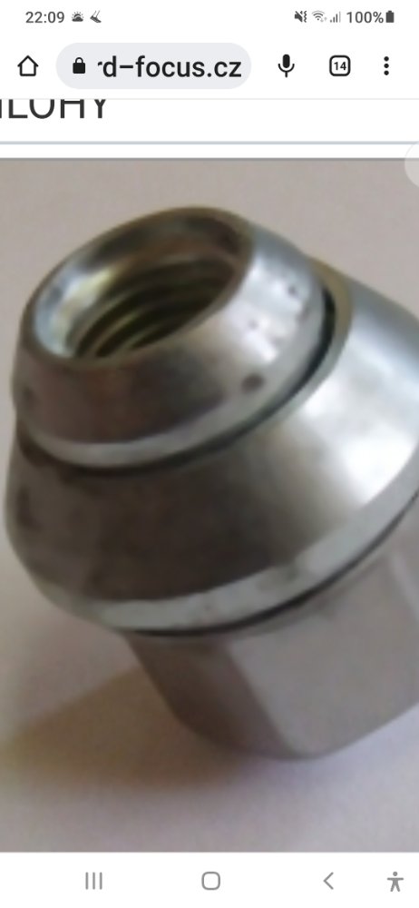

Ahoj chlapci, mám na autě originál litá kola+matice s "dvojitým" kuželem.
Menší pevný a větší otočný pro al disk. Předpokládám, že se tyto matice mohou použít pro kolo na dojetí. Disk se samozřejmě otočného kužele nedotýká.
Jestli se mýlím, koupím 5x matici pro plecháč.
Co vy na to?

No oni jsou s tím otočným kuželem dva druhy. Jeden má otočný kužel, který pasuje na hliníkáče Ford a ten druhý má kužele dva, jeden pevný, který pasuje na plecháče a nad ním ten otočný na hlínu.
Ale dal jsem na Vás a objednal jsem 5x matici na plechy.
Díky.

Ahoj všem, pořídíl jsem na zimu tato Ford litá kola. Jaké matice bych měl pořídit? Ford Focus MK2 2008
Auto mám čerstvě a jsou na něm tato kola, tak nevím, zda tam jsou vhodné matice pro alu:
Fotka vypůjčena.
Fotka vypůjčena.
- Příspěvky: 13718
Re: matice kol
Ford ma na plechace ine matice (mala matica, polgulova hlava). Ale na tieto plechotrony, konkretne presne to, co je na fotke, idu matice na alu disky - hlava kuzelova, vacsia na vacsiu dieru, ozdobna krytka na nej, lebo je vidno cez dieru v puklici.

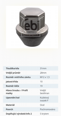

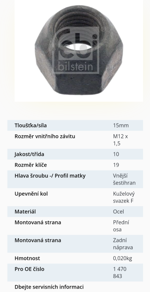

Stano, i malé matice na plechy mají kužel, třeba finis 1470843, kupř. tu:
https://autodilos.cz/autodily/matice-kola-47749736
K dotazu: k těmto petipaprskovym plechovým kolům byly z výroby matice stejné, jako k litým kolům, s nerezovou krytkou
Tyto matice lze použít na litá i plechová kola.
Naopak, matice pro plechová kola (obrázek nahoře) na litá kola použít nelze (mají malý průměr a projedou skrze díry v kole). Je ovšem možné je použít i pro ta okrasná pětipaprskova plechová.

Nerezové krytky jsou skrze poklice vidět, takže tedy kupovat nové nemusím, pokud to dobře chápu
- Příspěvky: 13718
Re: matice kol
Jenik: je ta prva matica pre ford plechy?
Fikus: matice s krytkami a velkou dosadacou plochou, ako je na obrazku, patria na tie disky. Maju sa doplnit puklicou a vyzeraju ako elektrony.
