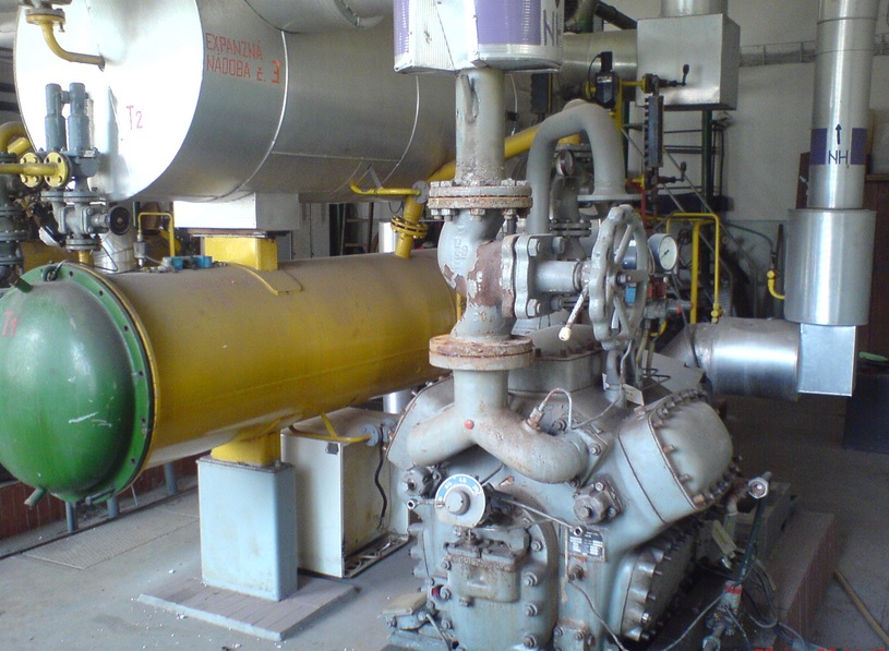

Kdysi se tu věcně diskutovalo. V poslední době se tu objevují odpovědi typu: To je moc složitý, to nikoho nezajímá, tak mlč. A pak následují vulgarity... Čtu tohle forum asi... no, dvanáct let to bude.
Takže věcná: pokud bude klikovka mlátit do hladiny oleje, tak udělá totoéž, co vaše ruka, když s ní třítisíckát za minutu plácnete do vody. Nazývat možnost mechanického zničení blbostí s tím, že to píší přece u googla a nikdo to nikdy neviděl, je poněkud krátkozraké. Ano, centimetr oleje nad rysku - to asi nevadí. Já bych tam ale víc oleje nenechal, protože to prostě tak být nemá.

- Příspěvky: 13715
Re: Motorový olej pro Focus - informace na str.1
Aha, co som nasiel na gugli. O takom sa ti ani nesnivalo. Ze si starsi este neznamena, ze vies vsetko a ze musis vediet viac ako mladsi. Uz sa s tym zmier. Elektromotor je demontovany, ma byt za kompresorom na podstavci.petulak píše:joo, mechanické, zničí šály??? skoč si už prosím tě do zdi, a nedělej stále chytrýho. Ty nemít googl, tak nenapíšeš nic.
ballu
- Příspěvky: 4915
- Bydliště: Zlín
Když to vygugliš, tak napiš průběh.
Plácání kliky do oleje šálky nezadře, jen to je počátek toho, že tento olej se dostane nad píst, urve ojnici a ta proletí blokem, ale to není zadření. Mechanika motoru je již přes 100 let stejná, jen odlehčování a použité kurvítka.

- Příspěvky: 13715
Vygugli si pred tym, ako napises takuto chlopotinu.
V tom kompresore sa nema ako dostat olej nad piest. Odlucovac tam vyzera uplne inak.
Vtedy mobily s fotakmi neboli uplne bezne. Fotky/viedo ako sme lopatkou vyhrabavali z olejovej vane zvysky piestov, ojnic a kluky nemam.
Bezny spalovaci motor sa mozno znici skor tym, ze cucne olej cez odlucovac a sanie. Neviem, nevidel som vsetko a nie som vseznalec ako tu niektori. Len pisem, ze tvrdit ze mlatenie kluky do oleja nemoze znicit kluku a jej ulozenie, je BLBOST.
