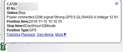

Zkusil jsem při spadnutí dobíjení pod 13.5V (Galaxy 2014) pustit výhřev skla či zrcátek a spadlo ještě na 13.1V. Zatím jsem se pod 13V nedostal a vyzkouším až při nějaké delší jízdě, až bude baterie plně dobyta a začene se teprve nedobíjet. Bohužel po asi 10denním stání a jen asi 20km přejezdu s nákupem po zastvavení a pár vteřin do vyložení a uzamčení stačila spadnout na 12.6V.
Ale opravdu to velký problém nebude, protože čínské GPS (bylo týden vypnuté, zapnul jsme až teď) po dalších 6dnech hlásí stále 12.6V. Jen až zase přijdu k autu s cca <10min běžícím bufikem, tak mě tech cca 11.8V zase vyděsí.

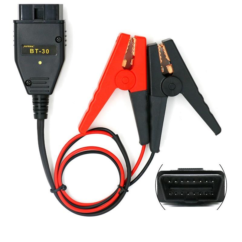

Pokud chces uchovat vsechna nastaveni, muzes to zkusit s pripojenim tzv. Memory Saveru, da se to vybrouzdat ruzne na webu. Princip je v tom, ze vezmes jinou baterku (9-12V) a tu pripojis paralelne do el. soustavy auta (napr. pres interni nespinanou zasuvku zapalovace) a kdyz se to povede, tak se ti nic nevymaze.Sirk9 píše:Ahoj, chtěl jsem se zeptat, jestli je nějak složitá výměna autobaterie ve Ford C-max...

No, určitě jde vyměnit baterku i bez Memory Saveru (a většina to asi tak i dělá). Pokud ti nevadí, že se auto bude "znovu učit", vymaže se paměť rádia a další věci (okna, nastavení zamykání atd.).fordkuga píše:Zajímalo by mě, jestli je opravdu nutné při výměně baterie připojovat externí zdroj, aby se něco nevymazalo. Na videích, viz níže, nic takového jsem neviděl.
Jak to vidíte?
Ke způsobům realizace toho Memory Saveru - je šikovné to spíš připojit někde v interiéru, protože při manipulaci s novou baterií v motorovém prostoru je velká šance,
že se zavadí o připojené svorky záležní baterie a stačí chvilka a je to vymazané.
Praktická realizace má mnoho varianta - další baterie (9V, motobaterie), napájecí zdroj s usěmrňovací diodou atd., viz zde:
https://www.youtube.com/watch?v=9HREVVZAqNI
https://www.youtube.com/watch?v=R-xKST1r2uU
https://www.youtube.com/watch?v=CWQXGPp7i0E
https://www.youtube.com/watch?v=IXELDLBbmoU

Na aliexpressu Memory Saver
https://www.aliexpress.com/item/3297108 ... b201603_55
