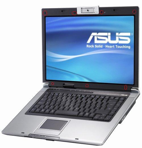

já mam ASUSe už 3 roky a displej taky už poletoval...záleži na modelu některé to mají blbě řešené. Gumové špuntíky co jsou po obvodu displeje je potřeba sundat, pod nimi jsou šroubky ty povolit a odendat rámeček kolem displeje, pak už jen dole v upevnění dotáhnout šroubky, které se časem povolily
špuntíky to chce pak znovu přilepit

praveže ja som tam žiadne šrobiky nevidel.. mal som odmontované také ako keby záslepky na rohoch pri notebooku. pod nimi su sice také šrobky ale tie su na to aby sa pripevnil displej k notasu. Lenze babe to lieta v tej oske alebo ako to napísať. Proste tá je už nejako vybehaná.. a na dotiahnutie som tam nevidel nič. Myslite že je to na reklamaciu, alebo pride odpoved že je to normalne vzhladom na použivanie?

nejdřív se musí oddělat rámeček kolem displeje to drží ty šroubky a pak dotáhnout to ukotvení... ta osička jako taková by měla být ok, jenže displej je k ní přišroubován a tento spoj se vyvyklá
po půl roce je to opravdu vcelku brzo..ale pochybuju, že s tím v servisu udělají něco jiného

Johnyy diky.. skusim to urobiť.. kebyze sa posle na reklamacku tak ho tam budu sušiť tri mesiace ako to byva zvykom.. to tych par srobkov zatiahnem aj sam.. len ma nenapadlo rozoberat ramik..

hehe dobry ten Johnny-ho ASUS na obrazku co ma napisane na display-i : "rock solid..."
