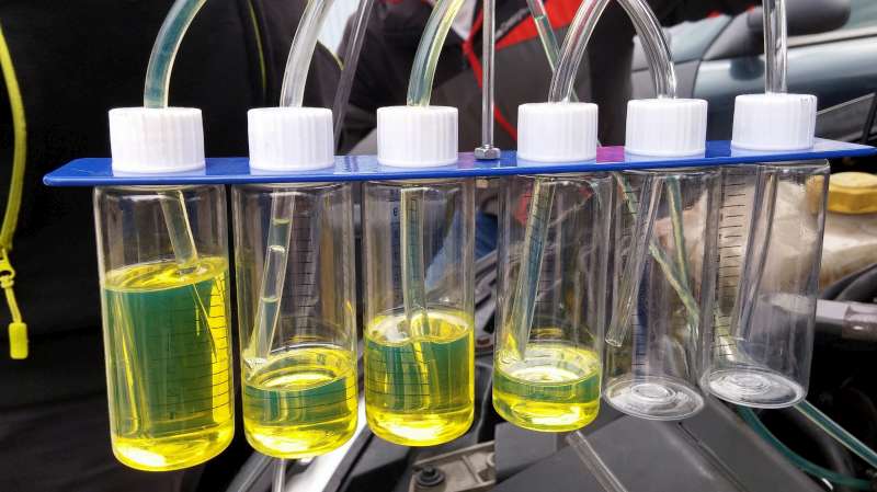

Re: blikání kontrolky žhavicích svíček při jízdě, konec jízdy
Tak jsem udelal ten test a tady je vysledek
A máš hned jasno. První vstřik pouští do přepadu dvojnásobný množství nafty. A ten třetí je taky slabší....
Takže udělat repas 1. a 3. vstřiku a jak poznam kdyby to bylo čerpadlo ?
Hlavně to chce nechat prověřit jestli v systému nekoluje kovový otěr. Hlavně kvůli němu totiž dochází k opotřebování mechanismu vstřikovače a následných jejich nadměrných přepadů.
Pokud naslepo necháš zrepasovat ty dva vstřiky a v systému kovový otěr bude, závada se velmi rychle vrátí.
