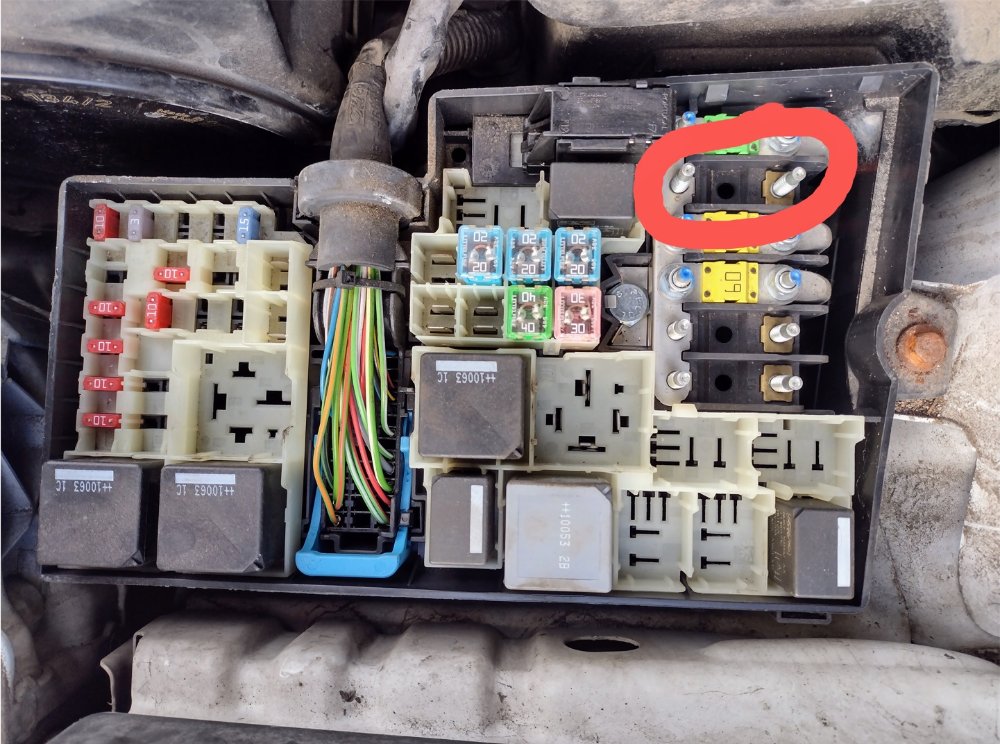

Ahoj všem,
Koukal jsem na pojistky a nedává mi smysl jedna věc - dle manuálu bych měl mít na zakroužkované pozici (Fuse2) pojistku posilovače řízení, ale ta tam očividně není.
Může mi to prosím někdo vysvětlit? Focus 2010, 74kW.
Díky moc všem!

Focus MkII 1.6 74 kW má pouze hydraulický posilovač řízení poháněný řemenicí od motoru. Nafta a benzíny 1.8. 2.0 a 2,5 mají elektrohydraulický posilovač. Umístění el. čerpadla je pod PP světlometem.

od Honzák
Díky za vysvětlení :perfect:
