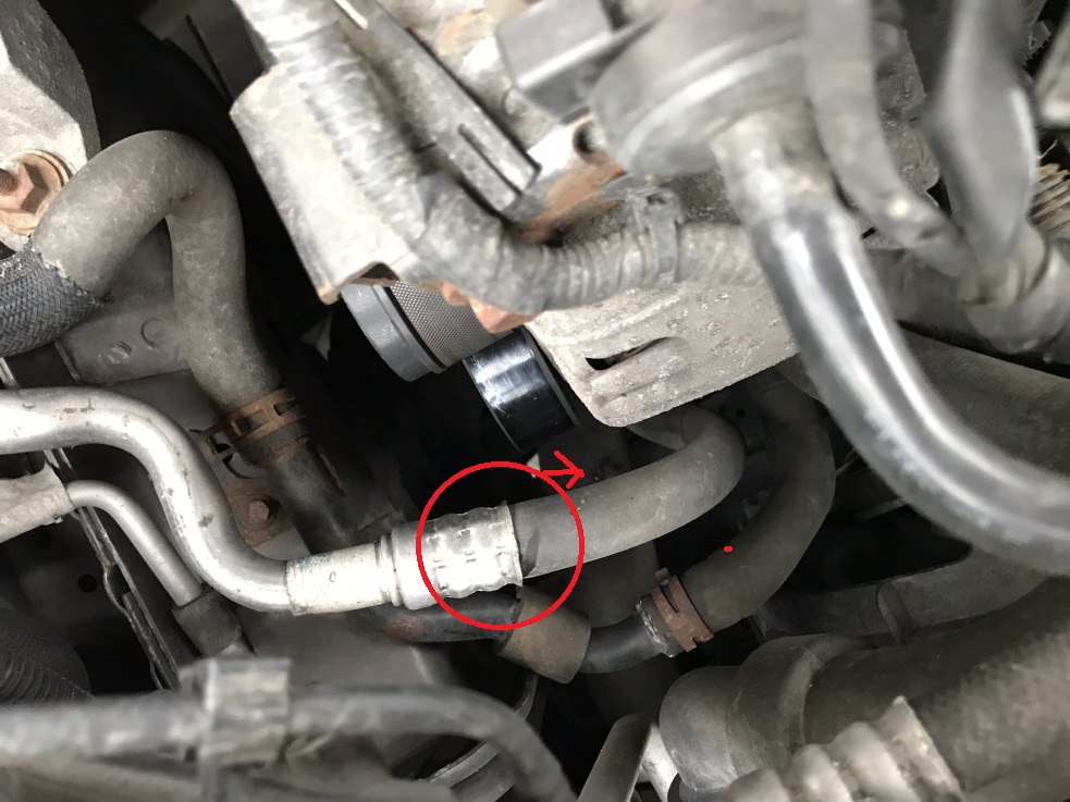

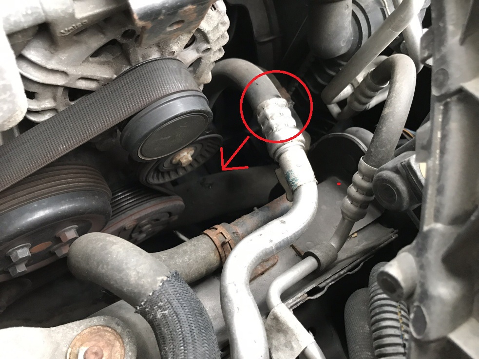

Bylo zrovna po delší několikahodinové cestě a když jsem se díval kolem, tak jsem objevil jednu z hadic poblíž a menší netěsnost - viz foto. Odkapala ze spoje nějaká tekutina o patro níž.. nenapadá vás jestli je to hadice od chlazení motoru? Nějak mi nešlo dohledat, kam to vlastně vede.. Díky :)

Tohle bude hadice systému klimatizace - nevede náhodou do kompresoru?
To, co vyteklo, bude nejspíš olej pro kompresor.

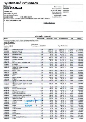

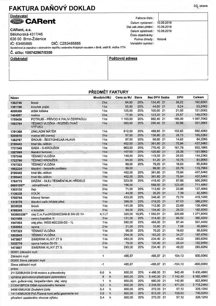

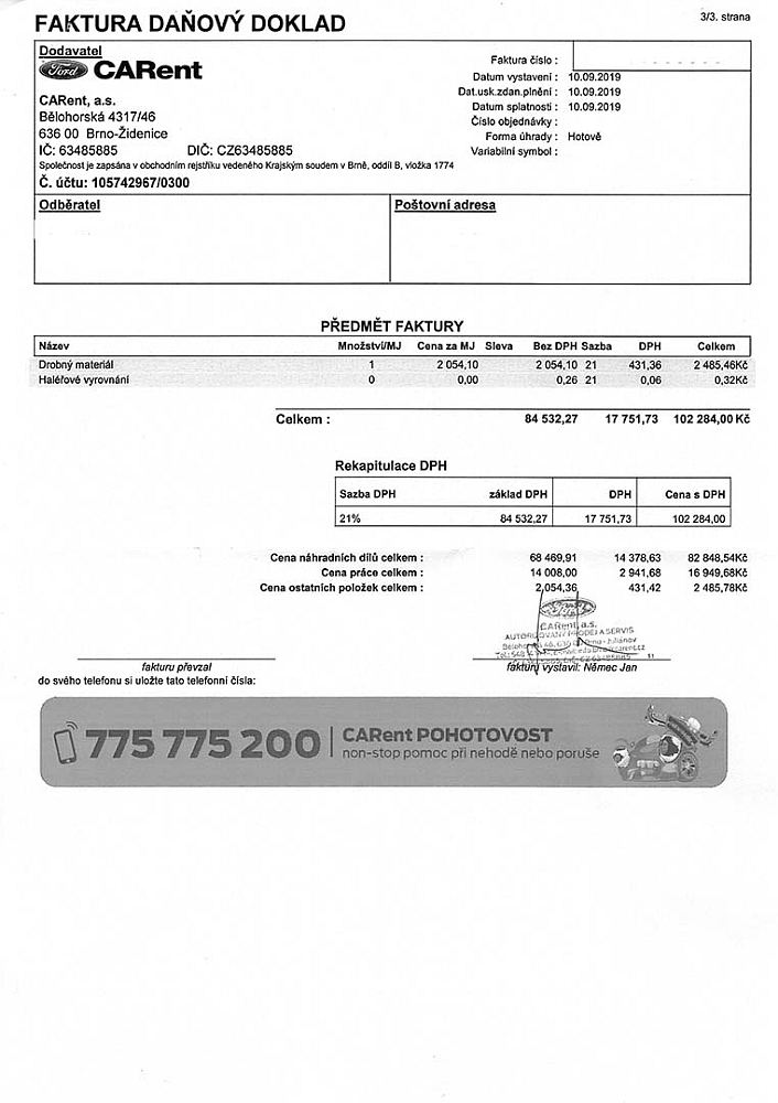

Tak jsem si byl po 7. týdnech (od 21.7.) v Carentu vyzvednout vůz po výměně polomotoru a opravě hlavy.
Překvapila výsledná cena cca 102.000 Kč s DPH, původní cena v zakázkovém listu byla 115.000,- Kč s DPH.
Zbylých 30% doplatil Ford. Pro zajímavost přikládám fakturu.

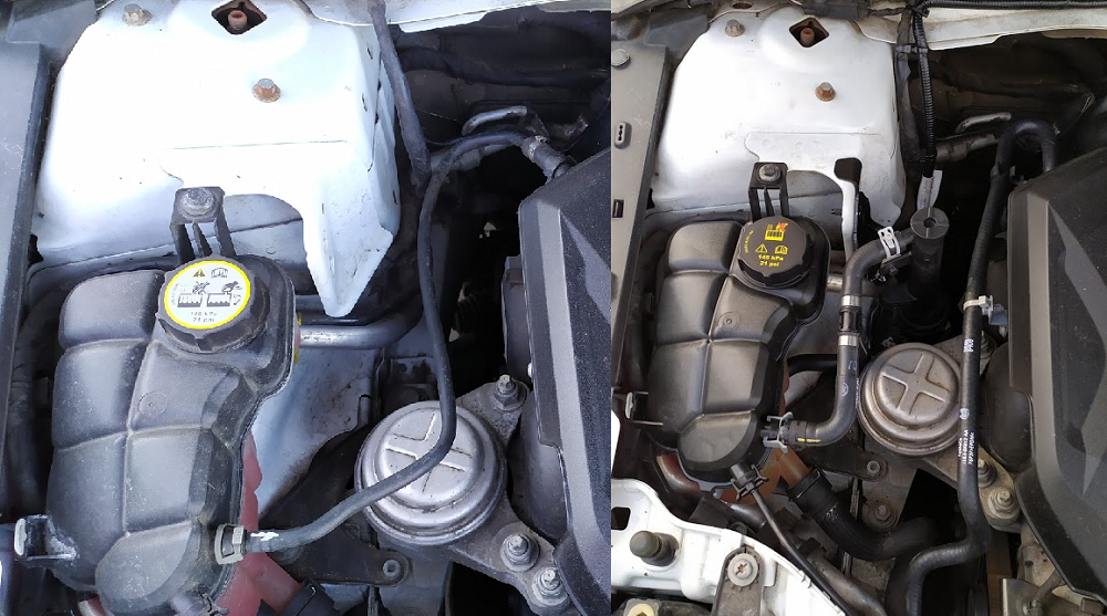

Také mám tuto svolávačku za sebou. V mém případě netěstnost hlavy zjištěna nebyla a nainstalovali tak jen věci okolo nádržky chl. kapaliny. Ta mně mírně ubývala, jednou nebo dvakrát jsem deci, dvě doplnil. Přikládám foto jak to vypadalo před a po...s odvedenou prací v servise (Ford Viki Zlín) jsem spokojený.

Milinko
Příspěvky: 1699
Re: 1.6 Ecoboost - zvolavacia akcia 17S09
Příspěvek od Milinko » 16.09.2019 07:50
Tak po 2-3 měsících..
