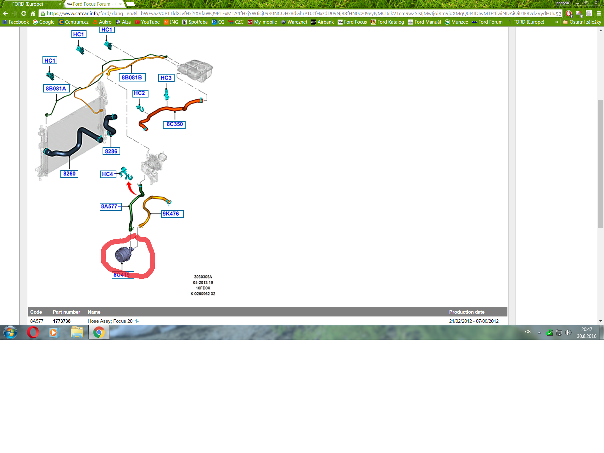

Co viem, 1,0 mala zo zaciatku vyrobu urcite aspon pridavnu elektricku pumpu. Davala sa do modelov s taznym zariadenim (neviem, ci pre vsetky alebo az od urcitej hmotnosti privesu) a do aut, ktore isli do krajin s teplejsou klimou.

A k čemu by to bylo dobrý, logicky to je blbosthav.mil píše:Někde v popisu jsem četl ,že mají na řemenici vodního čerpadla elektromagnetickou spojku obdobnou jako na klimošce.
1.5 sem zatím nenašel, pouze 1.6 eco
1.0 má elektrickou pumpu viz. obrázek

Když jsem před rokem 1,5 kupoval ,tak na 100%vím že v tehdejších prospektech psali,že pro rychlejší ohřev motoru se pumpa zapíná až po jeho ohřátí na min teplotu pro provoz.Tím nemyslím že by spínalo i za provozu a regulovalo provozní teplotu.Logika?-spotřeba-ekologie.To pomocné el.čerpadlo dle schématu souhlasí.

Pro rychlejsi ohrev jsou pred chladicem lamely, ktery se otviraji a zaviraji, ale i podle obrazku vodni pumpy, tem neni zadna spojka. Zatim jsou tyhle obrazky pro 1.0 a 1.6 eco

Google, 10 sec.: ecoboost clutch water pump
http://www.thetorquereport.com/2013/04/ ... boost.html
The 1.5-liter EcoBoost is the first engine from Ford to incorporate a computer-controlled clutch on the belt-drive water pump, which further improves efficiencies by reducing warm-up time.
