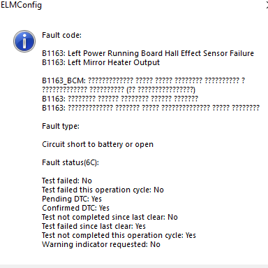

Re: Vyčtené chyby z diagnostiky
Tady scan - asi bude souvislost s opravovaným zrcátkem po nehodě...nejde výhřev skla

- Příspěvky: 25138
asi nezapojili dratky do vyhrevu skla - vydloubni ho a uvidis
Obě ty chyby mají spojitost s tím výhřevem?? Ten druhý řádek je jasný -MIRROR
Mondeo 2.0 Tdci 103 kw 2012
- Příspěvky: 25138
chyba je jen jedna a v databazi dva zaznamy vysvetleni; nejde vyhrev, tak res vyhrev
