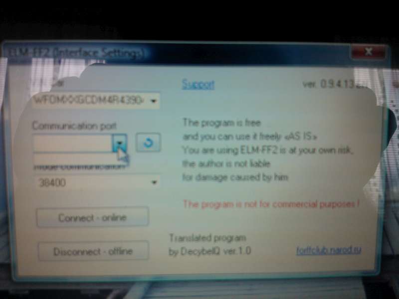

Ahoj chci se zeptat u elm FOFO2 mi nejde načíst port,to políčko je prázdný i když ho rozkliknu setkal jste se někdo se stejným problémem.Co se stím dá dělat jinak kabel funguje dobře na elm configu i na scan masteru.
Díky
Díky

Trochu mi unika kde ze ti to nejde rozkliknout, kdyz ti elkmconfig chodi...

Jestli myslíš ELM-FF2_EN.exe tak zkus "Spustit jako správce" (jestli používáš W7). Jinak to trochu upřesni.

V nb mam visty a neni to bt je to normální kabel elm config normálně dá na výběr port3 nebo 4
ale elm fofo2 nic
ale elm fofo2 nic

Vyzkousej spustit jako spravce a pak stiskni to kolecko se sipkou.

už to funguje díky za radu
to by mě nenapadlo nejsem takovej hacker
