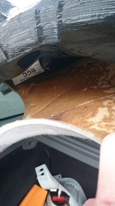

No to já právě nevím kudy zatýká, ale půjdu tedy postupně. Přetěsním panty a viditelné spoje kolem nich co jsou vidět při otevřeném víku, možná světlo a pak se uvidí.

Tak jsem přesvědčený, že teče hágusama. Zeptám se proč to varování před demontáží, mám čekat nějaký problém?

Zalepil jsem ty kapsy kolem pantů, a když jsem posvítil pod hagus byl vidět popraskaný tmel, tak jsem vymázl kam jsem se prstem dostal a uvidíme.

Tak po zalepení pantů a několika denních deštích, můžu říct že je po zatekaní.

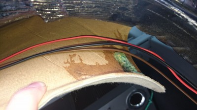

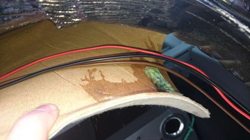

Těžko říct ,klidně i střechou.hledat pátrat zkoumat i naklonění auta při parkování je důležité na zatékání.Mě teklo taky jak ukazuje foto a bylo to střechou a 4 roky klid a ted se objevila voda v pravo na stejným místě já mám kombi tak to taky hraje roli .

Zatéká mi také na levé straně.Poprvé to bylo někdy minulí týden,kdy odkapávala voda s mřížky co je sloupku na roletu kufru.Sundal jsem těsníci gumu pátých dveří a odmontoval plasty abych nakouknul,jestli je mokrá stropnice,ta byla suchá.Viděl bych to,že mi tam teče střešní lištou.
No,jelikož nad pantem je to rezavé,tak jsem to nastříkal Brunoxem určeným přímo na rez.Když zaschne,tak vypadá jako čirý lak.Mohl by to aspoň na čas utěsnit a ještě zpomalit korozi.Dnes pršelo skoro celou noc,tak jsem se šel podívat.Na roletě sucho ale šáhnul jsem pod plast na boku,kde je kapsa,přesně jak dal fotku jurásek,a byla tam voda.Zatím to neteklo po koberci ale drží se tam v těch žebrech na vnitřní straně.Jinak parkuji čumákem po kopečku dolů.Vyzkouším parkovat obráceně a uvidíme.
