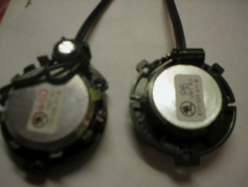

Taky ten vlevo.Vpravo vypadá jak malej ventilátor....

forbes píše:
vitacz píše:Hmmm pekny. A uz jsi to pustil?
Jaky to ma zvuk? Neni to moc upisteny? Kam jsi dal vyhybku?
vyhybky maj na sobe oba 2 typy
To neni resene civkou? ze tam zadnou nevidim. Tak si to funguje, no. Ja jen, ze se prodavak temto setum jeste vyhybka.
ObrázekObrázek
forbes
Příspěvky: 517
Bydliště: Mladá Boleslav
Re: Reproduktory
Příspěvek od forbes » 10.09.2008 21:13
reseno nejakyma kondikama

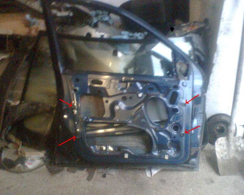

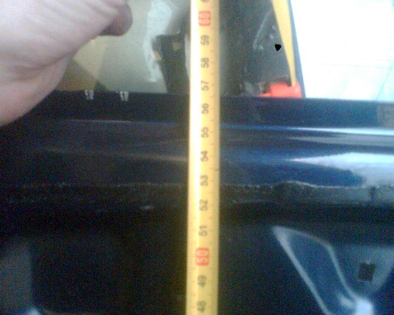

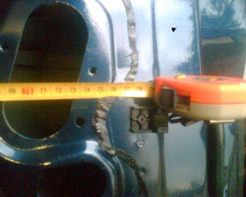

Tak konečně jsem se nějak dopracoval k tomu, že si utlumím dveře. Po celém tomto vláknu jsem pořád nevěděl, který tlumící materiál a jakých rozměrů si koupit. Včera, když jsem byl u svojeho mechanika, tak tam měl ve šrotě LP dveře z Focuse, tak jsem je pořádně změřil. Tapecirunk má přibližné rozměry 78 x 54 cm*, takže úplně ideální by byly 3 pláty SIKADAMPU 630 v rozměru
80 x 20 cm (1 ks 248,-) nebo... a to se mi zdá možná lepší, koupit si TECSOUND 2mm s Al fólií
v rozměru 1 x 2 m za 950,- , položit na to tapec, obkreslit, vyříznout a zbytky použít na dolepení nebo vylepení vnitřku dveří. Sice se stím bude hůře manipulovat, ale ušetří se nějaká korunka na ANS pěnu apod. Jo a ty packy, do kterých se dává ten šroubek na tapecirunk, tak ten prý jde při troše šikovnosti vyloupnout, na fotce jsou šipky, ale kvalita mobilem za šera je dost mizivá :(
* na šířku i výšku je zobáček metru vždy chycen za packu na tapecirunk.

Příspěvek od ihrdlick » 30.10.2008 07:56
jsem z Tvé odpovědi nějak zmatený 8O SIKA vyjde na 750,- + vnitřek, takže asi 1200,- jedny dveře komplet a TECSOUND vyjde na 950,- dvoje dveře z venku + něco málo na vnitřek. osobně bych volil TECSOUND.
