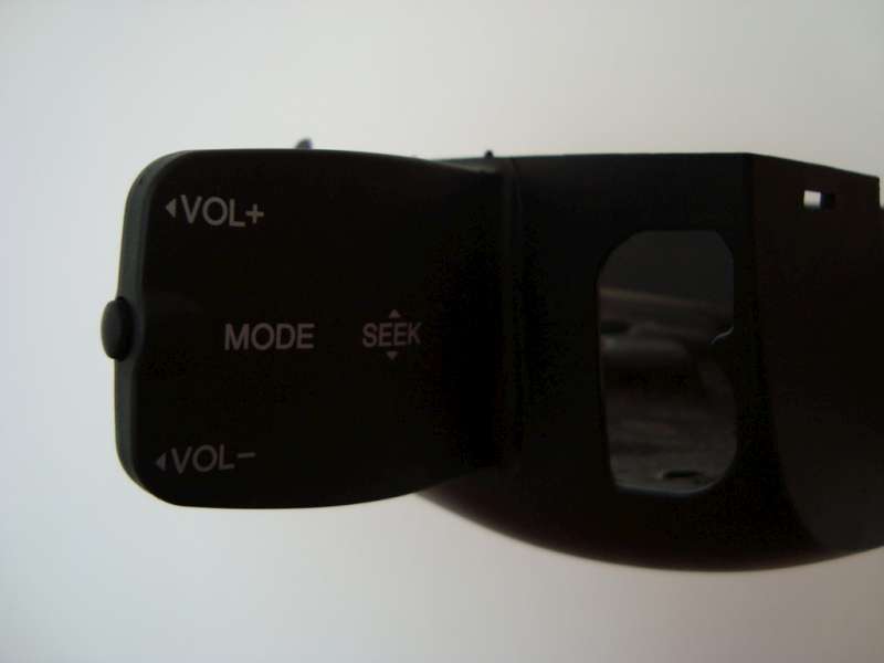

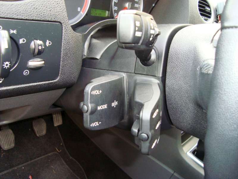

Tak jsem byl včera v AutoIN a dnes .....

Supr, to fakt neni fotomontáž? No mám zas o čem přemýšlet

Všechno je to o zvyku a nejedná se o fotomontáž. Cena v Pardubicích 2 304,- + 700,- za ovládání z vrakoviště. Ovládání je samozřejmě totálně upravený
  . Pokud bude zájem, můžu nahodit foto z montáže.

hustý, ty vole Ty ses blazen

No tak to mě zajímá, to se ani neptej, jestli někoho zajímají fotky z montáže a sem s tím. Stejně mi to nejde do hlavy, co ten Samantus zase vymyslel

tak ted uz mi to vrta hlavou, urcite dej vic fotek.... Cena vice nez lakava a je to relativne bez kompromisu...
