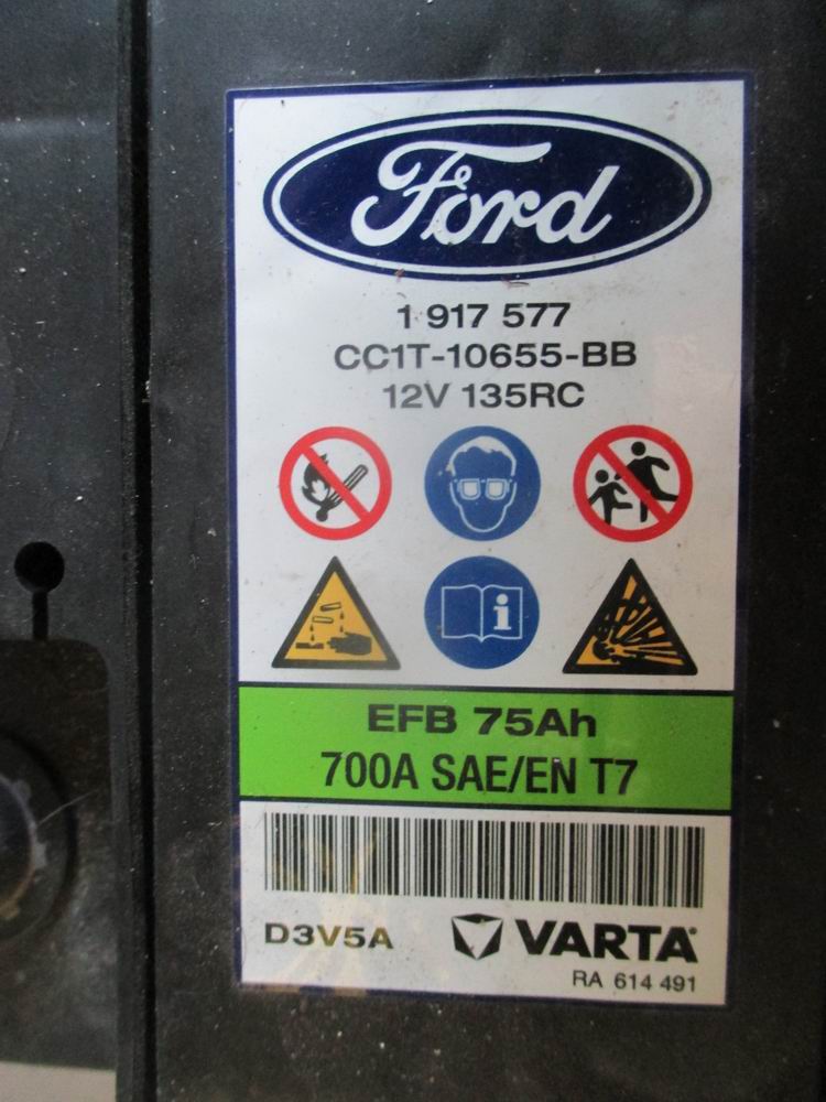

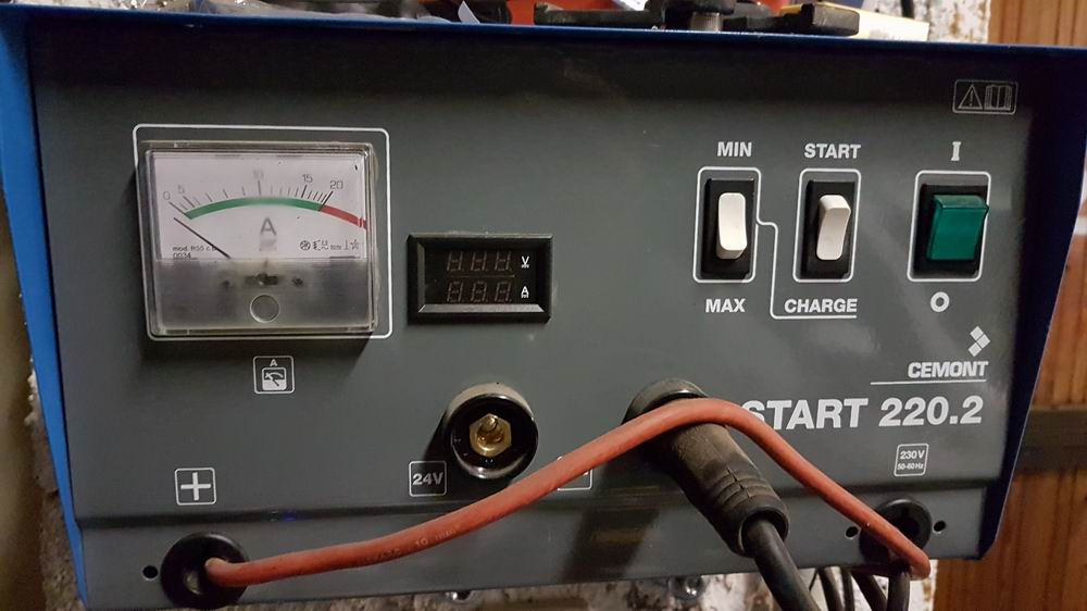

Tak ve focusu mam:
Pod stejnym oznacenim se asi prodava tato: https://imdily.cz/startovaci-baterie-va ... -75ah-730a
Mam tedy i tuto baterii nabijet vyssim napetim. Mam krom CTEK a VICTRON a LIDL nabijecky jeste tuhle: - co si pamatuji, tak pri nabijeni vysplna napeti na cca 15 - 15,5V, cili mam spise pouzit tuto? Kolik je bezpecne napeti pro elektroinstalaci vozidla?
